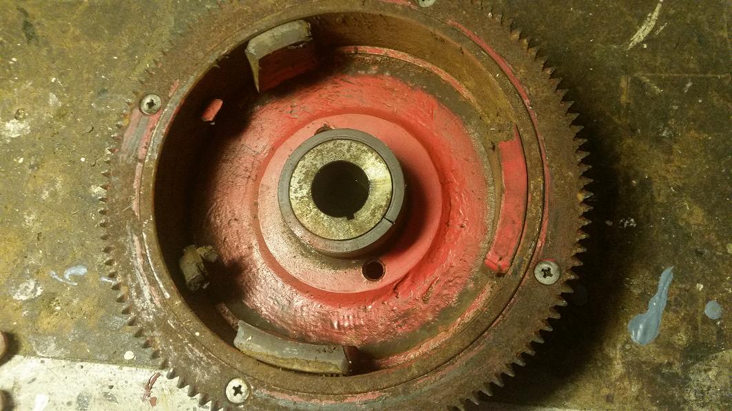

Dock så mätte jag mellan de båda triggerkablarna. (Blev osäker på om jag skulle ha mätt mellan en triggerkabel och jord) Efter att försökt att se under svänghjulet så verkar magneten (en av dom) vara trasig och det är troligen det som är felet att jag inte får en puls på ena triggerkabeln, som då inte aktiverar CDI-boxen och den skickar ingen styrsignal till tändspolen och får alltså ingen gnista på ena cylindern.
Så nu måste jag försöka att få av svänghjulet och se hur illa det ser ut men svänghjulet satt stenhårt, provade med avdragare och hammare och knackade men vågade inte ta i mer....la ditt lite krypsmörjolja och provar mer imorgon.

Tack för svar och tack för tipset. Krypsmörjoljan och användandet av mer våld gjorde att jag lyckades få av svänghjulet idag. Och jag blev förvånad att den har gett någon puls överhuvudtaget på en cylinder. Magneten, (eller delar av den ramlade bokstavligen ut).
Får eventuellt tag på ett begagnat svänghjul imorgon. och håller tummarna att det inte är något mer fel. Ska uppdatera tråden allt eftersom så någon annan kan ha nytta av felsökningen.
Glömde tyvärr att ta kort på det fungerande svänghjulet så ni kunde få se på skillnaden.
Nu är det begagnade svänghjulet monterat och provturen gick bra. Med ett svänghjul med 2 st kompletta magneter så blev det fin gnista på båda cylindrarna så nu puttrar motorn så fint.
