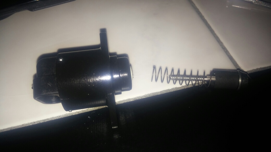

Har börjat att titta lite och upptäckte rätt så snart att själva "gängan" på tomgångsmotorn gängat ur sig helt och konan ramlat av och därav har den inte haft några möjligheter att reglera tomgången alls.

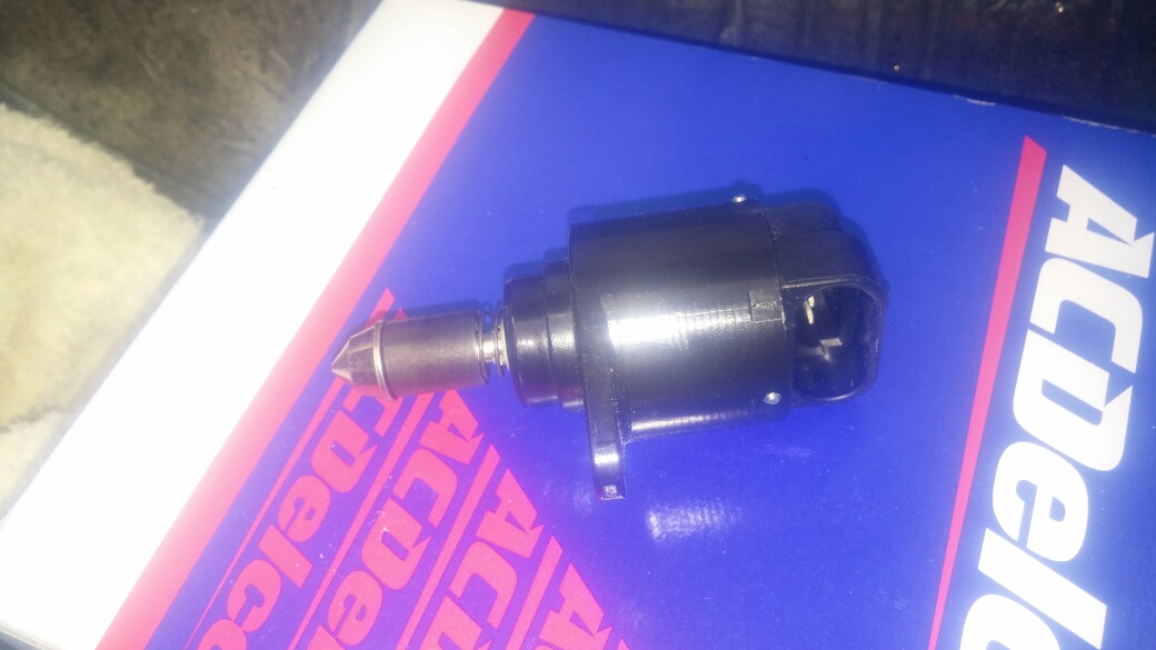

Har testat att köra tomgångsmotorn löst hängande vid sidan av genom att reglera tomgången manuellt med ett finger där konan ska täta. Stryper jag bypassen med fingret går tomgången ner och konan på tomgångsmotorn går ut. Ökar jag tomgången går konan åt andra hållet så motorn verkar fungera. Problemet är att det inte verkar finnas något stopp utan konan går ut ända till det inte finns någon gänga kvar och hela gängpinnen med kona lossnar. Ska det finnas ett stopp här eller är detta normalt?

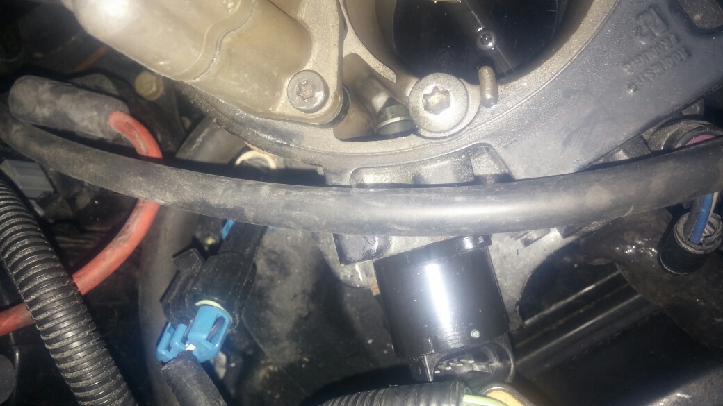

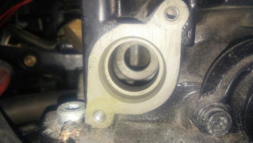

Nästa funderingen är om inte konan ska täta och ta stopp i motsvarande ände i trottelhuset? Som det är nu kan konan gå rätt igenom utan att täta till 100%. Det verkar vara detta som har hänt att konan gått rakt in och förbi själva "sätet" i trottelhuset för att sen lossna(syns på bild 2 att konan gått rakt igenom). Själva sätet verkar vara lite lite större än konan på tomgångsmotorn. Frågan är om någon köpt fel tomgångsmotor då denna ser rätt så ny ut. Finns inte en smutsfläck på denna kona. Har tyvärr ingen historik på detta. Finns det olika storlekar på dessa? Ser inte någon tendens på slitage på sätet heller.

Helt riktigt.
Det går att få ut den axiella pinnen, den har inget stopp.

Jag fixade precis till en extra bild på själva tomgångsmotorn i första inlägget.
Ser nu på den sista bilden att konan ser annorlunda ut.
Din är längre för att nå in dit den ska.

Nu vart jag lite fundersam. När jag slår på sprängskissar så ser inte tomgångsmotorn rätt ut.
Om den nu ska täta mot hålet som man ser på bilden så får den inte kunna gå igenom så klart.
Det verkar som om tidigare ägare satt dit fel del.
Hur djupt är det från motorns infästning till det mindre hålet på bilden?

Det är 25mm från tomgångsmotorns infästning till det mindre hålet.
Ja det verkar nästan vara så att det sitter fel tomgångsmotor i den. Det måste ju vara så att konan ska stoppa mot sätet och inte gå igenom. Verkar dock lite klurigt och hitta vilken det är jag ska ha.
Gjorde ett test idag och värmde på ett lager med krympslang över konan. En sån kraftigare tjockare typ med lim på insidan. Nu går inte konan igenom sätet och den reglerar tomgången som den ska igen. Tomgången ligger nu på 750rpm utan växel i.
