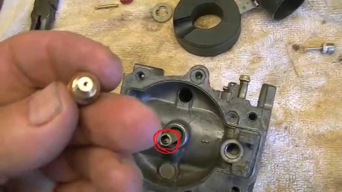

Skulle rengöra förgasarna på min båtmotor och när jag höll på så var jag och pillade lite sen så försvann de en liten flisa från spåren i det in ringade området, är förgasaren förstörd nu eller ?
Utan att riktigt förstå vad du menar så nej, du har inte förstört något.
Det ser ut som du lossat huvudmunstycket (mellan fingrarna) från emulsionsröret (det inringade.) Och eventuellt mög kan du nog bortse ifrån.
Grejjen i det inringade området (vet inte va de heter) i dom spåren satt jag en mejsel för jag trodde de gick att skruva lös och när jag vred lite så bröt jag bort en jätte liten flisa därifrån, så tänkte om de påverkar förgasarens funktion nånting
Jag har nu fixat på med diverse äldre tyska landsvägsfordon, med företrädesvis Solex-förgasare, och det är ett jäkla skit när något litet föremål fastnar i något munstycke eller i en av förgasarens ingjutna kanaler.
Jag gör alltid så här, att jag skruvar ur samtliga munstycken, och inställningsskruvar, noterar hur många varv dessa skavarna är dragna. Och sedan blåser jag förgasaren med tryckluft. Ofta har jag även köpt en renoveringssats eller packningsats och bytt ut alla slitdelar, som Fantomen skriver, ser det ut att vara huvudmunstycket och emulsionsröret som du har på din bild, och här är det ju känsligt om det hamnar något skräp, ja det är ju känsligt överallt i förgasaren, men särskilt här. Så det är ju väldigt bra om du finner den lilla flisan som nu har gått ur godset. Risken är då att denna flisa fastnar och helt eller devis täpper till bränsletillförseln, och motorn stannar eller går dåligt.
Men innan du blåser förgasaren så se till att små packningar eller exempelvis små spiralfjädrar och liknande tas tillvara innan så att du inte blåser bort dessa, det är inte självklart att alla sådana småprylar ingår i renoveringssatsen.

Ska tvätta alla förgasare i en ultraljudstvätt och har köpt renoverings satser, flisan som lossnade hängde kvar i godset så drog lös de själv så jag var säkert på att den inte skulle bli kvar där inne, Förgasarna är till en Johnson 70 1985 och den går dåligt i start man får prima som fan sen när den väl börja gå så är de inga problem
