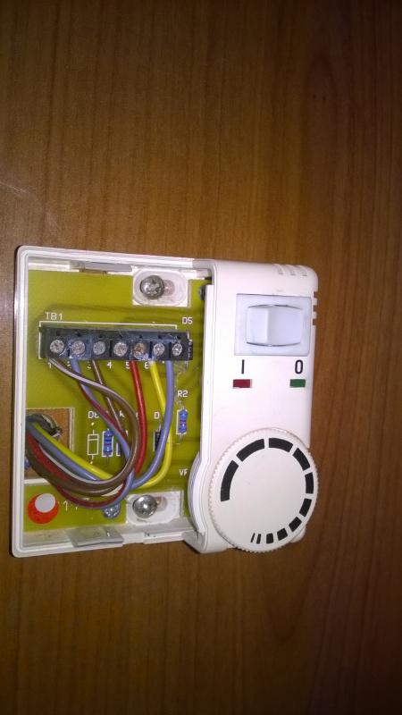

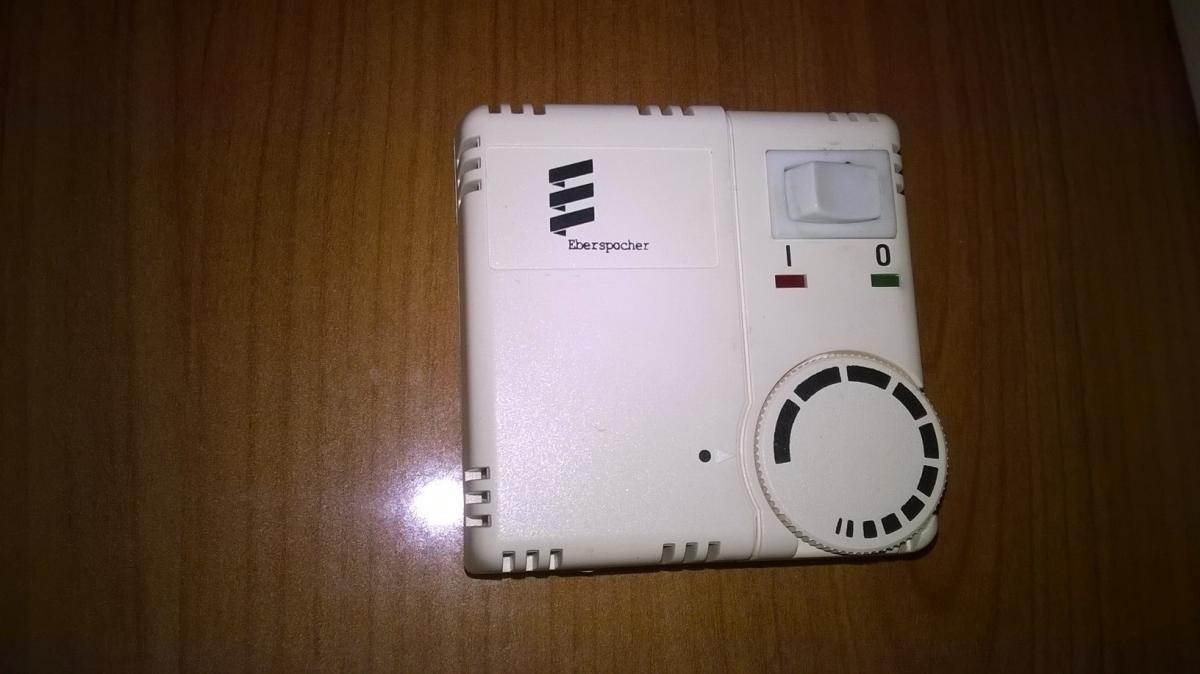

Vår värmare går tills den når inställt värde man sedan startar den inte igen utan man är tvungen att slå av den och på den igen och då går den. Min undran är om man kan byta ut den gamla termostaten ( på bilden) och få värmaren att gå ner i effekt istället för att slå av . Någon sa att de nya värmarna arbetar så och det skall vara mkt bättre.//Kent

Har du verkligen en Eberspächer D2/D4 "Airtronic" ?
Termostaten på bilden hör inte till den värmaren, och "Airtronic" har som standard fyra effektlägen som den stegar mellan beroende på temperaturen.
Möjligt att någon ersatt originaltermostaten med en on/off och kopplat brytaren på termistoravkänningen. I så fall är det bara att köpa en originaltermostat (modellen med display rekommenderas).
Men frågan är om det verkligen är en "Airtronic" och inte en äldre modell du har. Oavsett vilket skall den ju starta om igen av sig självt när termostaten vill, så det verkar vara något annat fel också

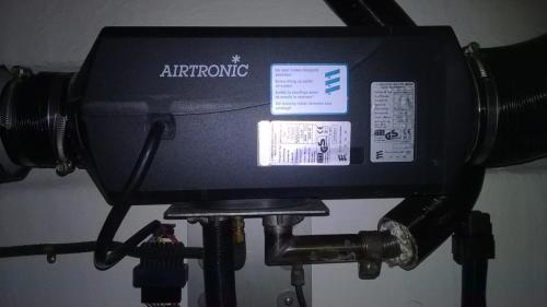

Jag tror då att det är en sådan...se bilder

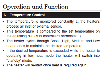

Då är det kanske läge att fråga Thermoprodukter. Så här säger manualen:
