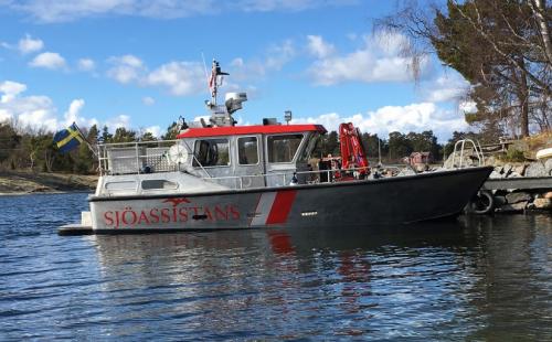

Har själv en transport/taxibåt som jag jobbar med. Mina tankar:
Var inte rädd för drev. Sköt oljebyten och kör med insidan så håller de mycket bra. När de går sönder är det inte speciellt dyrt att laga, vattenjet är skitdyrt. Sedan drar en båt med vattenjet mycket mer bränsle, slå ut det över tid och det blir en stor kostnad. Det är skönt att slippa oroa sig för stenar, däremot är det inte alltid du kan gå speciellt grunt ändå eftersom de dammsuger botten och suger i sig lera, dy, stenar, tampar och liknande. Om du satsar på vattenjet så MÅSTE den gå att backspola för att rensa eventuell skit.
Det billigaste när det gäller underhåll är axlar. Kombinerat med skrovkylning får du en båt som du kan köra året runt utan att behöva bry dig om is i propellern eller i sjövattenfiltret. Vattenjet brukar inte alls gilla is, iaf inte att backa.
Oavsett ovanstående ska du satsa på en båt med en drivlina som du kan få servad och reparerad nära, helst på samma varv/marina som du är baserad. De allra flesta verkstäder prioriterar yrkesfolk och framför allt de som de känner. Att när du får ett haveri på onsdagen kunna få den fixad redan till torsdag morgon är värt sin vikt i guld, särskilt jämfört med alternativet att vänta tre veckor och behöva bogsera till varvet långt bort.
Satsa på aluminium. Slitstarkt, lätt att reparera och modifiera, flinar åt is. I alla avseenden bättre än plast.
Du behöver inte ha CE-märkt. Dels för att det inte krävs och sedan för att många båtar av den typ jag tror du vill ha är varvsbyggda s.k. one off och då behövs ingen CE ens om du brukar den som fritidsbåt.
Vill du ha 12 sittplatser? Min båt har fem för pax men jag tar sju då jag har en åttamannaflotte som begränsar mig från att inte ha 12. Då får två stå (eller sitta ute) men det är inget problem så länge som man är tydlig med det när de bokar.
Om du inte redan har ett kontrakt på en viss typ av uppdrag ska du titta brett. Du kanske inte behöver en kran idag, men kanske i morgon? Om inte annat är det bra om det går att montera en i framtiden (enkelt på en alubåt). Du bör också ha ett öppet lastutrymme som är minst 3 x 1,5 meter. Varför? Jo för då får du med dig byggskivor med god marginal. En lastramp fram är också ett stort plus, för framtida behov.

Det känns, utifrån de modeller du listar, som du kikar på arbetsstukade fritidsbåtar mer än rena arbetsbåtar – korrekt?
Min båt har en ganska rå utsida (aluminium) men hytten är mysigt inredd i teak (inte som moderna köksinredningar a la Arronet och Anytec). Som jag ser det kombineras det bästa av två världar.
