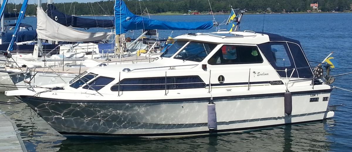

toso 4 Postad 2 April , 2016 Hej! Är det någon som vet vilken gelcoat kulör en Orrskär 850 från 87 har? 87:orna är ganska vita i kulören men jag vet inte färgkoden. Jag ska byta peke och måste spackla igen de gamla hålen. / Tomas Dela detta inlägg Länk till inlägg Dela på andra webbplatser
Torbjorn2000 5 Postad 21 Mars , 2017 Hej! Är det någon som vet vilken gelcoat kulör en Orrskär 850 från 87 har? 87:orna är ganska vita i kulören men jag vet inte färgkoden. Jag ska byta peke och måste spackla igen de gamla hålen. / Tomas Hej! Är i samma situation som du, hittade du någon bra kulör som fungerade? /Orrskär 850, 85a Dela detta inlägg Länk till inlägg Dela på andra webbplatser
toso 4 Postad 2 April , 2017 Nej, inte ännu. Det blev en ny peke men den gamla lämnade inga hål efter sig. Vill inte handlarn låta dig låna färgkartan kanske det är enklast att skruva loss t.ex. luckan i fören och ta med sig den så att man kan jämföra vid butiken. Så tänker jag göra men har inte handlat ännu. Jag fyller på med kulör här nedan när jag vet. / Tomas Dela detta inlägg Länk till inlägg Dela på andra webbplatser
Volvo_Penta 726 Postad 3 April , 2017 Varför inte kontakta http://www.orrskar.se/SWEindex.htm Dela detta inlägg Länk till inlägg Dela på andra webbplatser
toso 4 Postad 2 Maj , 2017 Jag gjorde det och fick svar från Johan på Vallen Marin: Vit: Jotun 100Beige: Jotun 507 / Tomas Varför inte kontakta http://www.orrskar.se/SWEindex.htm Dela detta inlägg Länk till inlägg Dela på andra webbplatser
Torbjorn2000 5 Postad 2 Maj , 2017 Jag gjorde det och fick svar från Johan på Vallen Marin: Vit: Jotun 100 Beige: Jotun 507 / Tomas Jag jämförde till slut min gelcoat mot färgproverna i Seaseas katalog och kom fram till att vi hade Jotun 3035, "benvit". Det har väl gulnat till sig en del under åren. Dela detta inlägg Länk till inlägg Dela på andra webbplatser
