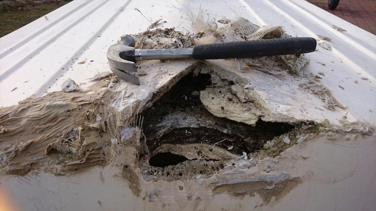

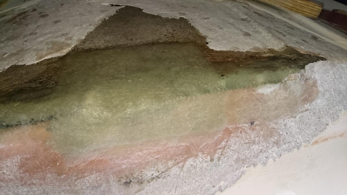

3. Hur gör jag med det stora hålet? (andra bilden) Träet är i dager och verkar mättat med vatten - det sipprar ur vatten när jag trycker på det. Hålet går igenom båda skroven. Jag tror att jag kan öppna upp inifrån så att jag kan laga det yttre skrovet från båda håll och sedan innerskrovet enbart från ett håll.

Min gissning är att du kan laga hålet i aktern. Träet i akterspegeln - där motorn ska sitta - bör du byta ut till fräscht trä. Kraften från motorn ska ju tas upp här. Hur noga du behöver laga akterspegeln och hur mycket trä du behöver byta ut inför säsongen 2016 beror på vad för motor du tänkt dig. Med en motor på under 10 hk är min bedömning att det kan räcka att plasta igen hålet och ha en skön båtsommar 2016. Med större motor ökar arbetsinsatsen.

Bäst år ju om du får bort fukten innan du stänger till hålet. Frågan är om det inte är bäst att kapa upp botten utifrån ordentligt så att du kan få bort så mycket fuktigt/ mjukt/ruttet trä som möjligt innan du börjar torka det som är kvar.
Ta upp ett rejält hål och kapa bort all mjuk plast. Så länge du kan skära med kniv i plasten ska den bort.
Fasa av all plasten i botten så att den går från 0 mm till full tjocklek under ca. 10 cm.
När allt är torrt kan du bygga upp med något material fron insidans botten så att du får någorlunda rätt form. Sedan plastar du ovanpå detta med mindre och mindre bitar glasfiber så att botten till slut är lika tjock överallt. Vad du ska bygga upp formen med får någon annan svara på. Jag vet inte vad som är lämpligast.

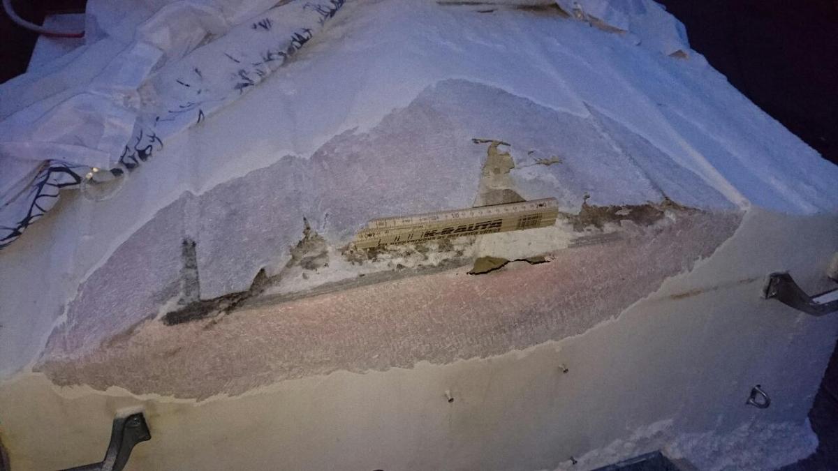

Sådär, då var det i princip slipat. Ska eventuellt slipa bort lite mer gelcoat. Det var svårt med rasprondell att få bort gelcoat utan att gå ner i plasten.
Det var också svårt att slipa "brädkanterna" på ett bra sätt.
Nästa steg blir att torka träskiva och fundera på hur jag bygger upp mothåll från insidan.

Slipningen ser väldigt bra ut. Det är precis som det skall se ut.

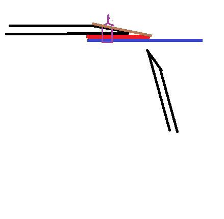

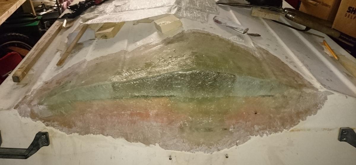

Den tanken som slog mig att man tar nåt (jag skrev kabelskydd, men....) tex en 4 mm plyfaskiva eller en masonitskiva och kapar till den, så att den går att skjuta in hålet. Röd markering på skissen.
Man kan ju sätta en eller flera stödläckt som fäst under plyfaskivan Blå markering. När skivan är på plats kan man stötta ytteränden på stödläcktet med en ribba mot marken.
Plyfaskivan täcks med en byggplast eller dylikt innan den najas fast till den kavavarande botten med najtråd.En eller flera najar. Det skulle ju också gå att dra upp plyfaskivan mot botten med ett antal montageskruv. Plåtskruv med bricka på huvudet i stället för najtråd - det är väl nästan ett bättre alternativ. Najen lila markering
http://www.biltema.se/sv/Bygg/Fastelement/Skruv-och-Bult/El-och-Blankforsinkat/Montageskruv-2000018859/
Skivan kan väl sticka ut lite över akerspegeln.
När skivan är på plats plastas ett eller två lager matta över skivan och upp på urslipningen (Brun Markering) Undvik att plasta över skruvarna. Men plasten går ju enkelt att skära bort eller hugga bort med ett stämjärn eller avlägsnas på annat sätt när plasten härdat.
När du sågat bort ev överflöd i akterkant - så att det turar med akterspegeln - så kan du  bara hänga en plastindränkt matta över kanten och rulla fast den mot det nya bottenfragmentet och mot akterspegeln och låta det härda. Det blir inte helt perfekt, men tillräckligt bra. Jag brukar alltid dra över med ett grovt papper innan jag plastar.
Om du gör en justering med spackel redan nu eller om du tar all spacklingen när du plastat färdigt, det kan man ju välja som det känns bäst.
Gör du som jag beskrivit, så slipper du ha en massa "formdelar" liggandes inne mellan skroven och jag är ganska säker på att det fungerar att göra så - åtminstone för mig.

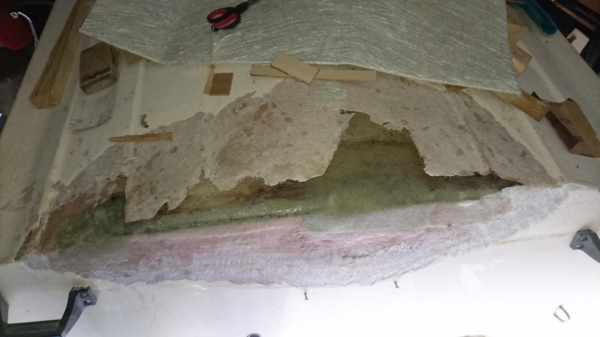

Jag tänkte berätta hur det har gått med lagningen! Men först ett stort tack till er som kommit med tips och råd. Det har varit guld värt!
Med båten upp-och-ner började jag med att slipa ur skadan ordentligt. Bild på det finns i inlägg #10. Därefter la jag igen skadan i innerskrovet. Satte upp frigolitbitar i förvaringsutrymmet i bakre toften - dit de genomgående hålen gick - som mothåll för plastningen. Resultatet i 1:a och 2:a bilden. Det gick sådär då frigoliten inte höll emot så bra. Så det buktade in och gjorde att jag fick lägga många lager med småbitar för att få det jämt. Det kan tyckas att det inte spelar någon roll om det är jämt mellan skroven - men om jag slipar till inbuktningen i förvaringsutrymmet så skulle jag ha gått igenom om jag inte bygger upp med material.
Jag har bara jobbat med polyester och glasfiber för polyester. När jag fortsatt jobba efter ett dygn så har jag alltid (försiktigt) ruggat upp ytan med slipmaskin och tvättat av noga med aceton innan jag kört igång med att lägga nya lager.

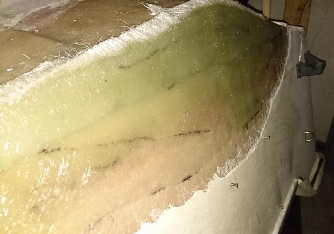

Sen var det dags att plasta botten och där fick jag det smarta tipset att sätta skivor under som mothåll och plasta ut på. Nu behövde jag inte göra hål och fästa med najtråd utan jag kunde sätta skivorna i spänn med träbitar mot innerskrovet. Sen plastade jag ut så att det gick 3-4 centimeter längre bak än aktern. Jag la på 2-3 lager. Nästa dag måttade ut var jag skulle såga och sågade av utsticket med en sticksåg. Resultatet syns i 4:e bilden. Där har jag dessutom lagt på ett tunnt lager längst ut på sidorna, för att förbinda botten med aktern.
5:e bilden visar tydligare det första tunna lager jag lagt mellan akter och botten. Detta blir alltså, när det härdat och är hårt, mothåll för de lager som jag sedan bygger på tjocklek med. Bild 6 visar hur det ser ut när alla tunna stödlager är på.

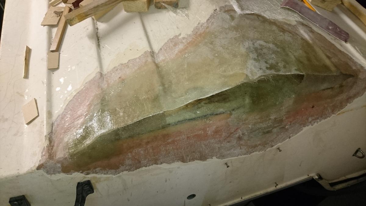

När stödlagrena var hårda så började jag bygga på fler och fler lager. Jag jobbade med detta uppdelat på ett antal dagar. Eftersom aktern är tjockare än botten så gjorde jag en specialare. Jag byggde på aktern och vek glasfibern över kanten mot botten på båten. Jag var noga med att få dem hela vägen över själva hörnet mellan botten och akter. Men det behövde inte vara polyester hela vägen upp på botten.
När detta härdat slipade jag med slipmaskinen plant efter botten så att det som gick över botten togs bort. Bland annat det där glasfiberväven syns. Jag har tyvärr ingen bild på hur det ser ut färdigslipat.
Nu är det rejält tjockt och stumt. Nu återstår spackling och målning med coat i flera lager. Det är också några andra skador som jag kommer att måla coat på innan det är dags för sjösättning!
