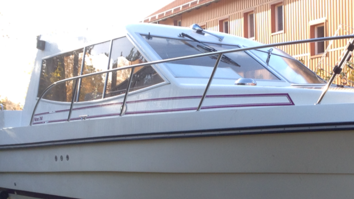

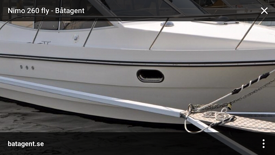

Nybliven Nimo 260 ägare och har en lite att göra lista nu till våren, bla så skulle jag vilja fälla in portlights i i förruffen det sitter på nästan alla 260 men inte just på denna fick med rutgearssons ovala luckor samma som grabbarna på Nimoboats monterade dit en gång i tiden.
Någon som gjort detta jobb tidigare som kan ge tips, ser inga problem om ytan där fönstret hade varit plant men nu är det inte det... se bilder.
någon här med erfarenhet av liknande projekt..

Som du säger... Sågandet är inte svårt? Jag brukar välja hålsåg som stämmer med radien i hörnen, fyra hål och sticksågen gör resten...
Men som du säger, är det inte plant är det knepigare.
Fast eftersom du kan välja var fönstren ska sitta, kan du välja en så plan plats som möjligt?
Och jag har gjort rätt stora fönsterinfällningar där det skiljt nästan 2cm, där går kanske gränsen vad tätningsmassan kan jämna ut? Men lite ojämt funkar faktiskt.
Ok,tätmassan tar spalten som blir mellan skrov och fönsterram. Och som du säger att hitta det stället med minst spalt. Hmmm kanske bara att såga upp nu då...
