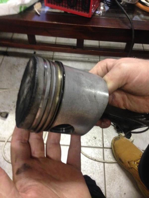

2) Tatt ut stempel, sjekket for sprekker og slitasje. Ser ok ut.

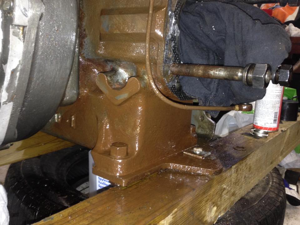

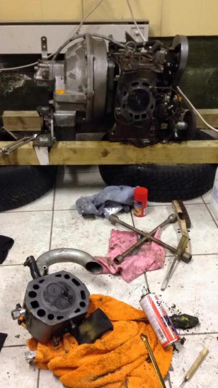

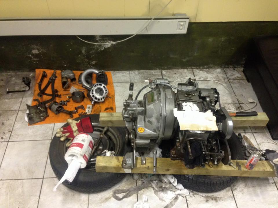

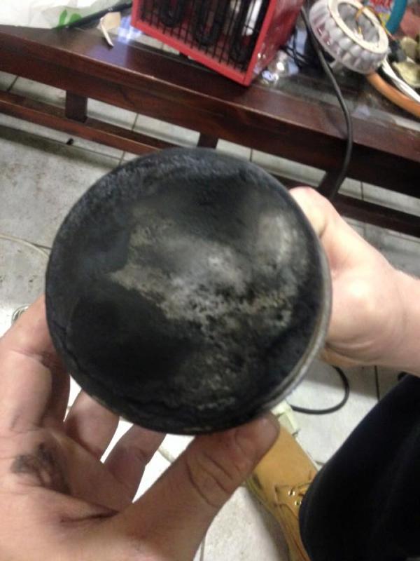

Her er noen bilder av det jeg har gjort så langt:

Varför har du olja under kylmantellocket?
Läcker det från cylinderfodret?
Hei, spennende! Da kan vi sikkert utveksle litt erfaringer :) Brukte bare litt olje for å løse opp litt rust og konservere.

Nei, har ikke gjort noe trykktest. Men skal måle sylinderen innvendig og sjekke for ovalitet. Hvis sylinderen er ok, skal jeg hone og bytte stempelringer. Jeg har hatt problemer med høyt oljeforbruk og mye blå eksos.

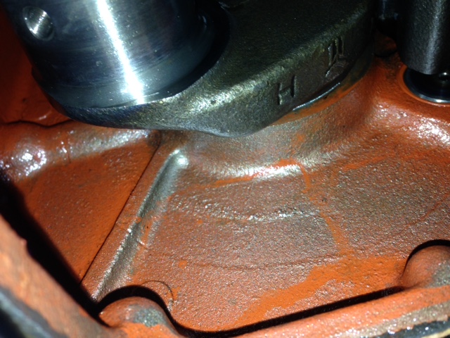

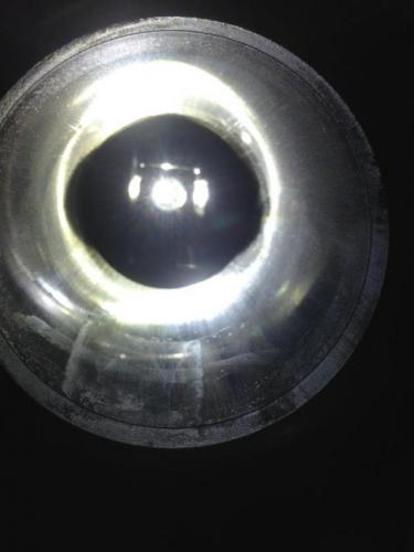

Kikket inn i veivhuset i dag, oppdaget noe som kan se ut som en sprekk. Se vedlagt bilde, hva sier dere?
Redigerad av Scampi1977
Sendte bilde til Metalock, de anbefalte å slipe rent for å så bruke penetrerende væske for å sjekke at det er tett.
