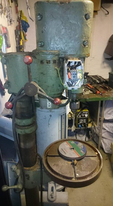

tugge 251 Postad 7 November , 2015 Hej har fått tag på en gammal pelarborrmaskin, den var kopplad på 2 fas men jag önskar koppla in den på en fas, märkspänning på skylt är 220 /380volt. Det finns 6 kablar som kommer in i dosan från motorn märkta s1 s2 s3 och b1 b2 b3 S1-s3 är ihopkopplade och b1 och b2 är faser b3 är nolla som det är nu. Hur gör jag då för att köra den på en fas? Mvh marcus Dela detta inlägg Länk till inlägg Dela på andra webbplatser

Thallatha 867 Postad 7 November , 2015 Är du verkligen helt säker på att motorn är kopplad på två faser och nolla!? Byt till en enfasmotor, eller anlita en behörig elinstallatör som kopplar in motorn trefasigt som den bör va. Dela detta inlägg Länk till inlägg Dela på andra webbplatser
Diesel_Pelle 39 Postad 7 November , 2015 Är säker på att det är en trefas Y-kopplad motor, utan nolla. Dela detta inlägg Länk till inlägg Dela på andra webbplatser
tugge 251 Postad 8 November , 2015 Hej. Inget står innanför locket det är också utbytt. Japp det stämmer att den är ykopplad. och förmodligen 3fas, utgick efter färgerna på kablarna när kopplade ur den men det stämmde förmodligen inte. Har hittat lösningen Kommer D koppla den och sen sätta en kondensator. http://www.elfixaren.com/1-fas-drift-pa-3-fas-motor Vet inte om det bara o köpa ny motor till denna pjäs. Dela detta inlägg Länk till inlägg Dela på andra webbplatser
Thallatha 867 Postad 8 November , 2015 Om motorn är ok - är det inte bättre att koppla den trefasigt som det skall va. Om det nu finns trefas inom rimligt avstånd. Det är ju ytterst få elabonnemang som bara har en fas. En pelarborrmaskin kan ju kräva en del kraft när den får lite motstånd. Dela detta inlägg Länk till inlägg Dela på andra webbplatser
Diesel_Pelle 39 Postad 8 November , 2015 Kondensator, varför det? Dela detta inlägg Länk till inlägg Dela på andra webbplatser
tugge 251 Postad 8 November , 2015 ade gärna besparat mig denna omkoppling . Men det finns bara en fas i den lokalen jag hyr. Skulle kunna få tre fas men då skulle jag få betala för installation . Elrummet är 50 meter bort genom 3 olika brandceller i huset. Så det är uteslutet för en pelarborr Har inget annat som behöver 3fas på den platsen . Det finns ju olika växlar på motorn. För motorn har bara 0,6hk, 2,25amp vid 220v står det på skylten. Så den kommer nog gå köra på en fas 10A. jag vet faktiskt inte varför det skulle behövas en kondensator. Men jag beställde en på ebay direkt. Tack för svar. Dela detta inlägg Länk till inlägg Dela på andra webbplatser
Lasse-L 341 Postad 8 November , 2015 ade gärna besparat mig denna omkoppling . Men det finns bara en fas i den lokalen jag hyr. Skulle kunna få tre fas men då skulle jag få betala för installation . Elrummet är 50 meter bort genom 3 olika brandceller i huset. Så det är uteslutet för en pelarborr Har inget annat som behöver 3fas på den platsen . Det finns ju olika växlar på motorn. För motorn har bara 0,6hk, 2,25amp vid 220v står det på skylten. Så den kommer nog gå köra på en fas 10A. jag vet faktiskt inte varför det skulle behövas en kondensator. Men jag beställde en på ebay direkt. Tack för svar. Kondensatorn måste vara anpassad till motorn. Kondensator förskjuter fasen och "gör" en andra fas. https://sv.wikipedia.org/wiki/V%C3%A4xelstr%C3%B6m Dela detta inlägg Länk till inlägg Dela på andra webbplatser

Diesel_Pelle 39 Postad 8 November , 2015 (redigerade) Det andra alternativet är en frekvensstyrning, då får du även möjlighet att styra varvtalet, samt högre varvtal. Redigerad 8 November , 2015 av Diesel_Pelle Dela detta inlägg Länk till inlägg Dela på andra webbplatser

tugge 251 Postad 12 November , 2015 Tack ska tänka på det. Tror tyvärr inte det är så lätt att bara byta motor då.den verkar vara ihopbyggd med borrmaskin . Maskinen kommer användas för mindre hobby arbeten Till 90% med mindre än 10 mm borr. Och förmodligen inte mer än 10ggr /år. Så känner inte att jag behöver full styrka eller lägga ner massa tid o pengar på den . Om det inte funkar får det bli blocket för en slant och sedan köpa något biltema skit för det skulle duga för mitt användningsområde till 99%. Fick den gratis annars hade jag förmodligen aldrig skaffat någon. Tack för svar iaf. Återkommer när jag fått kondensatorn och provat. Mvh Dela detta inlägg Länk till inlägg Dela på andra webbplatser

tugge 251 Postad 4 December , 2015 Hej. Tänkte bara återkoppla. PelarBorren funkat utmärkt på en fas och kraften räcker gott och väl, Den drar ca 4 A, vid lite belastning 5 A, vid start blir det en spik på nästan 6 A. Motorn blir inte varm på ca 5 min som jag tror är mer än normalt jag kommer låta den gå. Tack för visat intresse och hoppas detta kan hjälpa andra som vill köra en 3-fas motor på 1-fas. Dela detta inlägg Länk till inlägg Dela på andra webbplatser
