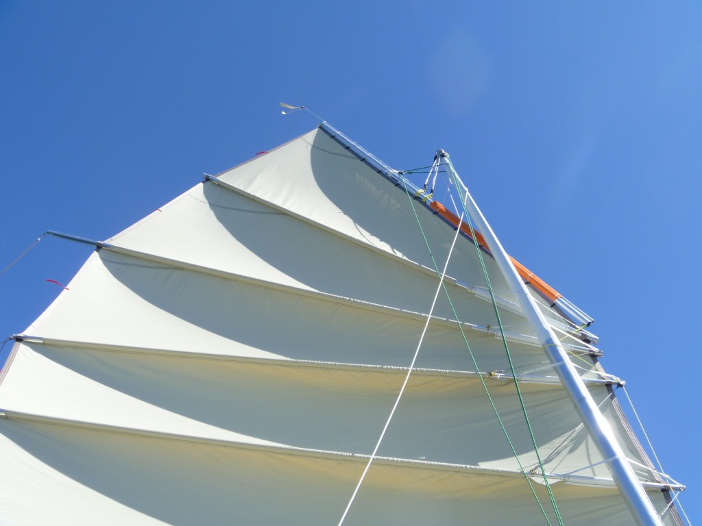

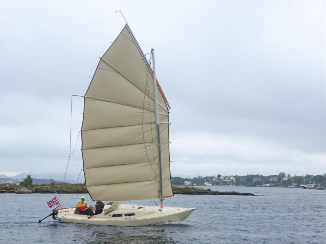

Arne_Kverneland 0 Postad 20 Juli , 2016 (redigerade) Hallo der. Ein liten djunkerapport frå Stavanger. Den 17 juni hadde eg første prøvesegling med djunkerigg, montert på min Marieholm IF, Ingeborg. Så langt har eg hatt 8 småturar i stavangerområdet, og ting begynnar nå å falla på plass. Seglarealet er 35kvadratmeter, sjølv om masta bare er 9.7m. Dette er 5. båten eg riggar om til djunkerigg. Denne gongen blei båten litt logjerrig, til å byrja med, men ved å flytta seglet 15cm framover på masta, blei balansen bra. Dette er første postingen min her, så nå håper eg at eg får til å leggja ved eit bilde. Helsing Arne Kverneland Redigerad 20 Juli , 2016 av Arne_Kverneland Dela detta inlägg Länk till inlägg Dela på andra webbplatser
Arne_Kverneland 0 Postad 20 Juli , 2016 Jag håller inte me Nackdelen med djonkriggen är, precis som råseglaren, att den är mycket ineffektiv när det blåser för om tvärs. Där tror jag du tar i bhemac. Utvecklingen har gått från plan duk och mjuka lattor till sydd, progressiv buk och stela lattor och till och med delat segelplan. Skillnaden i höjdtagning mot en perfekt trimmad sluprigg handlar om några grader och har man en båt med en skrovform som ändå inte tillåter hög vinkel så är förlusten försumbar. Djonkriggens största brist är att den inte går att trimma så du får jämföra med en dåligt trimmad sluprigg snarare än en råseglare. Arne Kverneland. som jag länkade till ovan, är en norsk skärgårdsseglare. Hans senaste båt är en IF så när den är färdigriggad så kan man göra väldigt bra jämförelser med en mycket god slup rig. Nå er min IF operativ. Den kryssar omtrent gjennom 90 grader på kompasset (har ingen vind-instrument)... Vil man segla bra med djunkerigg, må man sy i bus(buk) i kvart panel. Arne Dela detta inlägg Länk till inlägg Dela på andra webbplatser
