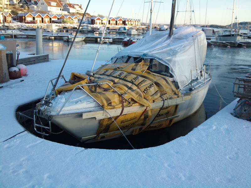

Jag skulle täckt båten med en presenning och sen lagt på betongtäckningsmattor. En liten byggfläkt som värmer och får rotation på luften.

Den dan jag hade tid att börja med renoveringen av förpiken på min båt, var det 15 minusgrader ute och plasten på insidan skrovet nästan lika kall.
Dan efter att jag isolerat och kört med en liten värmefäkt och ett litet oljefyllt element var det en behaglig temperatur i förpiken och skrovets insida hade en lagom temperatur för att limma på.
Kostnaderna för värme och täckning var betydligt lägre än att stå i en tempererad hall som bara håller 10 grader.

Det bör inte vara några problem att göra jobbet nu, presenning och lite värme några dagar före och efter.
