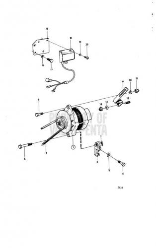

Bytte generator från 35A till 70A generator med samma motorfäste. Motorfästet är en bult som går igenom generatorfästet och skruvas fast i motornfäste.. För 35A generatorn har det inte varit några problem men 70A "rycker" och sliter mycket mer i fästet. Bulten skjuvades naturligtvis rakt av. Det hade man ju kunnat räknat ut men ....
Är det nu någon som vet om det finns något motorfäste som har två upphängningspunkter under generatorn så att bulten får avlastning på båda sidor om generatorn?
Helst skulle jag vilja ha gummibussningar i på motorfästet också.
Eller måste jag svetsa ihop något själv.
/Stefan
Finns det inte en "arm" från det andra fäste på generatorn till motorn?
Fästet på motorn finns bara på ena sidan av generatorn. Och det är den sidan som är längst ifrån remmen. Se bifogad fil. Jag har en svag känsla av att ingen av dagens generatorer sitter fast bara på ena sidan.
Då både fästet och generatorn har ganska långt hål bör det hålla, kanske vart skruven dålig innan bytet, dåligt åtdragen, eller varit för hårt dragen.

Staget, nr 9, borde stabiliserat generatorn. Min sitter på liknande sätt, helt stabilt.

Jag bytte också på min MD3B, men hade inga som helst problem att få det stabilt med originalfästena. Generatorer sitter sällan med mer än en bult i underkant och en med justermöjlighet i överkant.
Om du ser med blotta ögat att det "rycker och sliter" är det helt andra problem, antingen med generatorn i sig eller fästet.
Tyvärr så ser jag inget på bulten där den gått av eftersom ytan är alldeles blank.Bulten måste ha gått av i somras utan att laddningslampan tändes. Spännanordningen måste vara av god kvalité eftersom den höll hela generatorn.
Jag satsar på ny bult som dras med moment.
