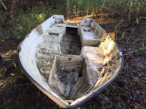

Jag har tagit över en gammal plastbåt med okänd modell och årsmodell (iaf okänd för mig) tänkte ha som vinterprojekt att renovera.
Har aldrig renoverat båt förut men är tillräckligt händig för att lära mig.
Båten i sig är i uselt skick fast har potential, den är 490 lång och 150 bred ungefär och läcker in i skrovet, hålet är relativt litet så det tänkte jag bara laga från utsidan med plast och glasfiber, borde väl räcka?
Nu till kruxet, den har dubbla bottnar samt 4 stora flytkroppar fyllda med vad jag antar är Fogskum och dom ska skäras upp uppifrån och ut me gammalt skum, torka sen in med nytt.
Mitt stora bekymmer är hur jag lagar igen hålen efter dom är torkade och fyllda med nytt Flytskum? Hålen känns för stora för att lägga glasfiber och plast? (Hålen är ej tagna än)
Är det nått annat man bör tänka på utöver slipa ner färg och gelcoat och lägga p nytt?
Tanken e att durk och "sittplatserna" så småningom ska kläs med durkplywood
Ni får ursäkta mig fall jag utrycker mig lite luddigt haha
Slänger upp en bild så ni får ett hum om vad jag pratar om.
När vi ändå håller på, vad tror ni experter att man kan hänga på för storlek på utombordare? Jag hade tänkt mig nånstans runt 30hk
Med vänlig hälsning, Håkan T
Den båten planar säkert med 10hk med en gubbe ombord. Det räcker säkert med 20hk för att ge lite marginal för några personer. Att montera onödigt stor motor är bara dyrt och kan skapa problem.
Man behöver inte fylla flyttankarna med skum, skaffa mjuka plastdunkar eller liknande som du kan fylla med luft. Sen täcker du hålen i tankarna med luckor.
Skippa "durkplywood", måla med polyuretanfärg och lägg i sand där du vill ha halkskydd.
Laga hålen i skrovet med polyester/glasfiber och sedan gelcoat (topcoat) utanpå.
Lycka till / N

Ska sätta sticksågen i båten ikväll och undersöka skicket på det jag antar är inplastad plyfa, fall det skulle visa sig att hela inredningen är rutten så får jag se hur jag går till väga, jobbar som snickare så att bygga ny inredning i plywood är inte hela världen men kanske inte värt mödan
