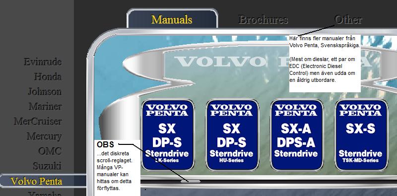

Hej, har ingen aning men förmodligen kan du få snabbare svar ifall du anger vilken SX-modell frågan gäller?
För enligt bilden nedan finns minst fyra stycken varianter av SX-manualer hos guldgruvan boatinfo.no. (Alltid bra med väldefinierade forumfrågor, gärna länkar till relevanta manualer etc i början av forumtrådar kan jag tycka. :-) ...
Ja det är klart. Det är ett SX CLT1.
Jag har tittat på boatinfo men inte hittat exakt rätt manual så om någon vet vilken jag skall välja så tala gärna om det.
