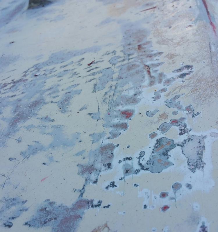

Hejsan skulle behöva lite proffesionell hjälp, det är så att jag köpt en motorbåt som jag tänkte måla om bottenfärgen på, jag skrapade rent från all färg ner till gelcoaten,men på vissa ställen syns glasfibern,det verkar som att dem innan har spacklat nånting över hela botten som blivit ojämnt och små hål, vad är det bästa man kan göra? Slipa bort all gelcoat och lägga på ny? Eller finns det nått annat sätt vill ha så bra resultat som möjligt.

Du behöver inte slipa bort gelcoaten, men slipa bort den gamla bottenfärgen är ett bra förslag. Sedan fyller du igen håligheter med epoxyspackel, sedan målar du på epoxigrundfärg i så många lager som tillverkaren rekommenderar.

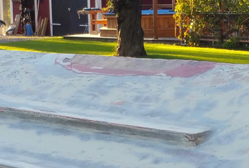

Epoxyspacklet med färgspruta? Vill ha det så jämnt och fint som möjligt, bifogar en bild på hur det ser ut
Tror inte att konsistensen på epoxyspackel är sådan att du kan spruta på den. Om den förtunnas tappar den nog sina egenskaper skulle jag tro, plus att blandningsförhållandet blir helt fel.

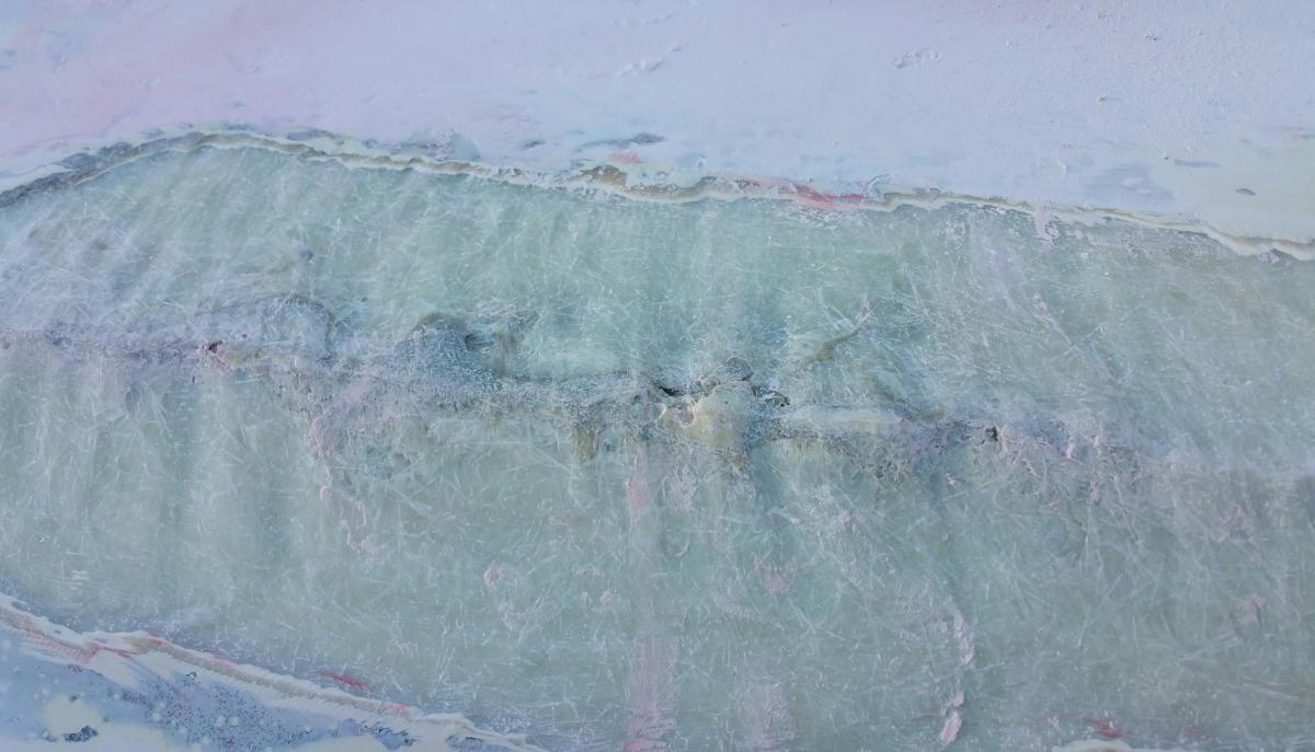

Jag kanske eventuellt måste laga, har inte kollat hur det ser ut under den här ( snygga) lagningen.
Så här såg det ut under allt spackel, vad är bäst att göra ?
Redigerad av william91
Inte helt lätt att se på bilden men det ser ut som dj har hål som är så pass stora att du bör laga med glasfiberduk. Just längst ner på skrovet vill man ju gärna att det är extra starkt så det är bara att bygga på. Bra instruktioner finns på epoxitillverkarnas hemsidor och där epoxi säljs. (Båttillbehörsaffärer) Beroende på hur stort område du bestämmer dig för att laga så finns det färdiga satser med det du behöver.
