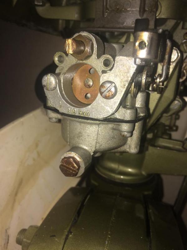

Är detta original förgasare tror ni? Det står ju en 1, kan det betyda att det är en type 1 förgasare, som tidigare nämndes i tråden?

Astraand skrev: Är detta original förgasare tror ni? Det står ju en 1, kan det betyda att det är en type 1 förgasare, som tidigare nämndes i tråden?
Ser så dumt ut om det inte ska vara någon luftburk..
Visst är det väl en "type I", den verkar vara av den tidiga sorten med ställbart huvudmunstycke* (high speed needle valve) enligt skissen på vänsteruppslaget HÄR. Normalt har endast lågfarten ställbart nålmunstycke på modernare förgasare, och det är rimligen denna som är intressantast vid lågvarvs-fisketrolling. Vid för fet blandning (utskruvat) så sotar det extra mycket, vid mager (inskruvat) blir motorn alltför svag.
Men bägge nål-munstyckenas inställning påverkar i någon mån varandra, taktiken är därför att först preliminärt ställa in lågfartens bränsleinblandning, sedan högfartens (WOT=Wide Open Trotthle=fullgas) och därefter återvända och finjustera lågfarten igen. Allt enligt punkt 17 på sid 4-18 & 4-19.
Kan tillägga att jag själv först hade skruvat in bägge med lätt hand för att inte deformera nålspetsen, noga antecknat hur många varv och bråkdels varv för att kunna återställa alltihop om jag inte blir nöjd. Notera f.ö. att "uppvärmd motor" gäller vid inställningsproceduren, samt ilagd växel. Nån krag-mutter (sleeve) låser tydligen justernålarnas lägen så de inte kan ändra sig själva, läs själv.

Okok, får helt enkelt ta ut den på sjön igen och börja pilla med lågfartsmunstycket då:)
Han går prima på WOT. Tusen tack för svaret Thomas!
