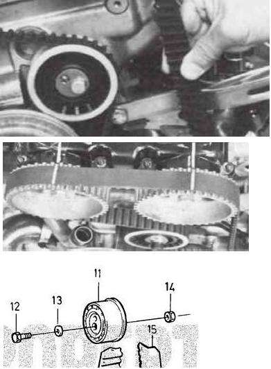

Highcoaster2: Ja, remmen ligger på mitten av kamdreven i verkstadshandbokens foton också. Saxade ihop en bild nedan, är förresten inte "brickan 14" misstänkt lik en mutter?
Spännrullen har stödjande kanter i fotona men den ena av syns inte till alls reservdelsskissen?
Två metoder för lagom remspänning beskrivs f.ö. i VHB, den ena av dessa syns på bilden. Skall tydligen nätt o jämnt gå att vrida remmen 90 grader med sådant fingergrepp.

Såg i verkstadshandboken att man skulle kolla på det viset, men av rädsla att den skulle kugga över så sträckte jag lite till, vilket resulterade i det tjutande ljudet. Så det var bara att köpa ner sig och lita på verkstadshandboken, vilket var rätt förstås.
