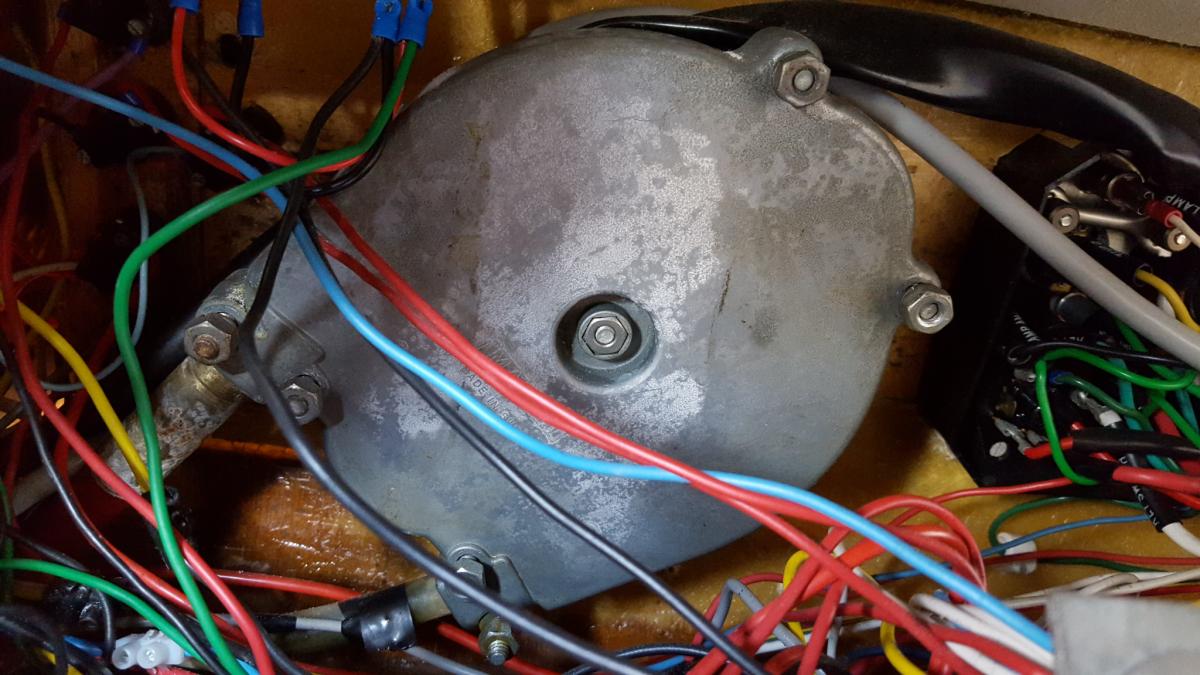

För ett par veckor sedan fick jag ett mindre "släpp" när jag styrde i planingsfart med min Flipper 700 med VP280 drev och därefter har glappet i styrningen blivit värre än tidigare. Det släpper dock inte mer, eller kuggar över som det verkar kallas också. Har testat en hel del med skarpa svängar i planingsfart men inga fler "släpp".
Det här glappet gör mig dock lite orolig och jag tänkte att jag skulle börja med att se hur kugghjulet och vajern ser ut inne i styrväxeln. Att få loss locket verkar ju dock svårare  än jag trott. Jag har lossat på alla synliga skruvar på bilden men locket sitter som berget, någon som har tips på vad jag ska göra mer?

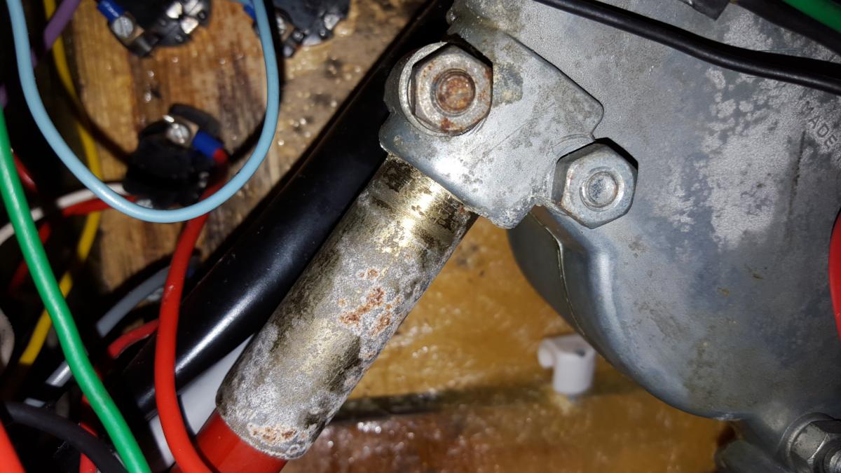

Tror övrigt att det som hände var att hela höljet till vajern har backat ur huset med ca 1 cm. Ser ni på bild nummer två så ser man en rätt tydlig kant på mässingen som är betydligt finare. Att bara "trycka in den igen" med alla skruvar lösa var dock inte aktuellt. Någon som har några tankar kring detta?
