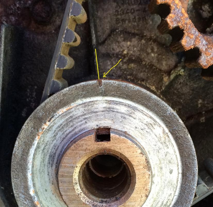

Sen nu inför kamremsbytet, när man tagit bort remhjulet på veven sitter det som
en liten bricka bakom med ett spår i, är den till för att nolla veven?
Ska spåret va mitt för gjutningen som jag ritat?
Se bild:

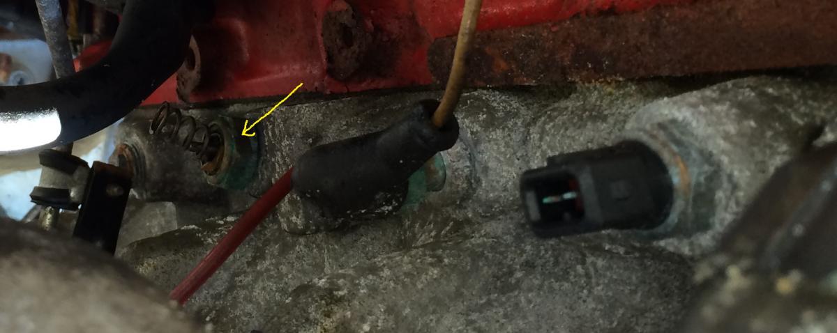

Sen på blocket sitter det uttag för 4 givare.
Sett framifrån sitter en monterad som inte används.
Sen en som iaf är inkopplad.
Sen vid 3e uttaget ser det ut som en halv äldre givare, en fjäder en ett litet stift.
Vad brukar det sitta för givare där?
Ser ingen kabel där som inte är inkopplad med än någon vakum historia som va invirad i eltejp.
Den går upp till den bakre förgasaren och styr npg spjäll på den.
Någon typ av kallstart?

Såg nu att den trasiga givaren har ngt att göra med vacumslangen som går till ena förgasaren.
Men vad det är vet jag fortfarande inte :)
