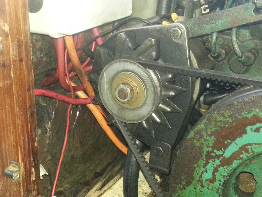

Är den någon som ar tips på anordning för att spänna remmen till eftermonterad generator till en MD6A?
Spännjärnet sitter ju på undersidan av generatorn, och är väldigt knepigt och trångt att komma åt.
Som det fungerar nu så måste man vara två personer för att spänna remmen, en som bänder i generatorn och en som skruvar åt skruv/mutter.
På många motorer kan man använda tex en vantskruv, men det känns inte riktigt som det får plats här. Jag har funderat på om man skulle kunna använda tex. en modifierad kedjespännare för för moped/motorcykel för att spänna mellan änden på spännjärnet och skruven till generator?
Självklar kommer jag bara åt motorn uppifrån och det är väldigt trångt runtom.

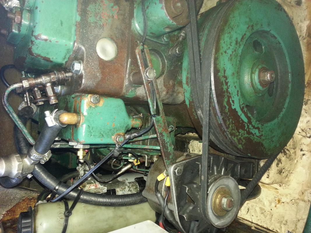

En till, lite bättre.
Smutsigt mororrum men det får du stå ut med, planen är att måla om när jag får möjlighet att lyfta motorn :)
Jaha, så du har inte generatorn på samma sida som dynastarten?
Jag har dessutom annan typ av generator 60A med mycket större (140mm) remskiva så att skruven till spännjärnet ligger bakom remskivan för att göra det extra svårt att komma åt...
