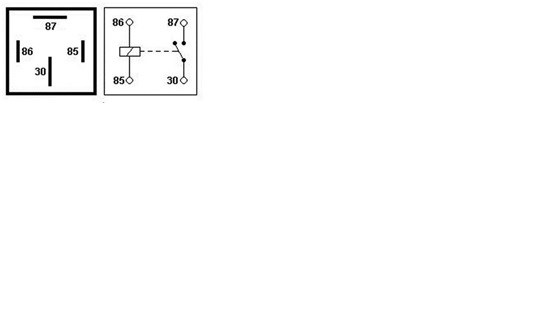

För att koppla in detta kan jag göra så här?
Ta ett vanligt relä på, säg 20A.
Ansluta:
B+ (laddningen från generatorn) till anslutning 86 på relät.
- (jord) till anslutning 85 på relät.
+ (positiv) från startbatteriet till anslutning 30 på relät.
+ (positiv) från förbrukarbanken på anslutning 87 på relät.
Antar att de ska vara säkringar på 86, 87 och 30.
Jag antar också att det inte vid något tillfälle går någon ström att tala om mellan batterierna via relät så kabel lär räcka med 2,5kvmm.
