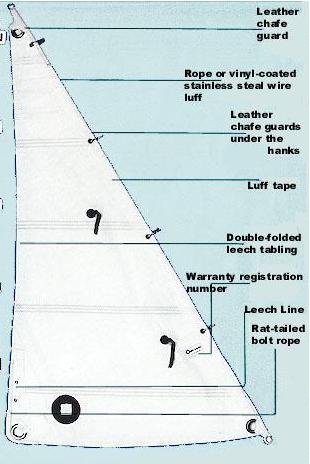

Knepigt segel, för som jag begriper din beskrivning så ser seglet ut ungefär som i bilden nedan?
Den bilden är snodd HÄR, tror inte den är tänkt att visa ett verkligt segel utan är bara segelmakarns sätt att visa två varianter i samma bild? Man har väl normalt inte två par alternativa horn för hissningen på det sättet?

Thomad-1 har helt rätt, seglet ser ut på det viset ganska exakt.
