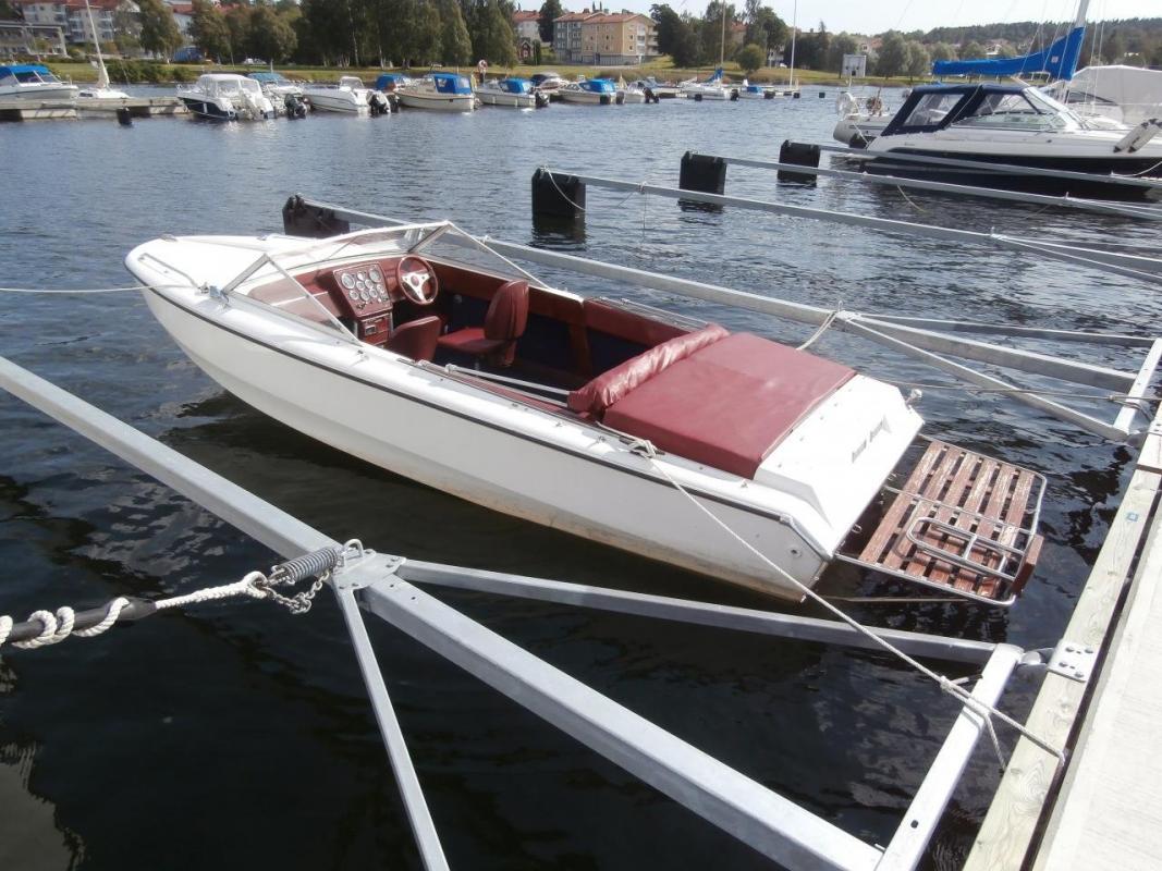

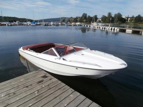

Funderar bara över det du skrev i din första post om att förra ägaren inte visste båtmodell. Hade han ingen försäkring på båten? Vad jag vet så måste man då ange modell, men vad vet jag... är själv ganska ny inom båtvärden men reagerade på detta då jag själv fick veta av säljaren till min båt att det var en viss modell, och som tur var var det medlemmar här på Maringuiden som skrev att det var fel modell som säljaren angett till mig.
Lycka till med båten :)
Räckte att säga att jag hade en kmv och den inte översteg 80k i värde som tillägg på hemförsäkring. Sen när det händer något är det kanske lite nonoggrannare :P
Vad bra :). Annars kan försäkringsbolagen vara kinkiga. Kanske du kan lägga upp en bild så man får se hela båten? ;)
Ja de frågade när jag tecknade försäkringen men jag sa att jag inte visste så han skrev "unknown", verkar som det var OK.
Så klart ni ska få se en bild på hela båten ;-). Jag har inte några egna bilder just nu men här är två bilder från säljaren:
Om något känner igen modellen så skulle jag bli kanon glad ;-)
