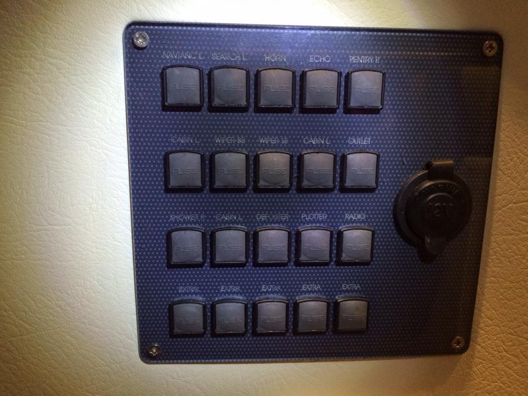

Patrikone 2 Postad 22 Maj , 2015 (redigerade) Hej, Jag installerar nya grejer i ny (begagnad) båt och inser att jag har slut på friska kontakter att ta ström från. Det finns en oanvänd rad nederst på elpanelen som man kan bygga ut med nya säkringar/inkoppling. Jag har letat runt på nätet efter dessa gamla automatsäkringar som bör vara från 2007/08. Någon som vet var man skulle kunna köpa dessa gamla säkringar? Jag har inte lust att låna el från nåt annat, t ex belysningen, vilket är frestande, men då har man börjat ormboet Redigerad 23 Maj , 2015 av Patrikone Dela detta inlägg Länk till inlägg Dela på andra webbplatser

Patrikone 2 Postad 25 Maj , 2015 Tack för tips! Jag var hos Hjertmans och Seasea idag men deras automatsäkringar måste skruvas fast utanpå panelen via en utanpåliggande ring, med andra ord måste jag ta hål i "gummiknappen" på panelen vilket vore tråkigt. Det jag behöver skall man "snäppa" fast i en liten plastcylinder på insidan gummit. Blir nog inte lätt att hitta en sån men jag provar Nordostpassagen. Tack Dela detta inlägg Länk till inlägg Dela på andra webbplatser

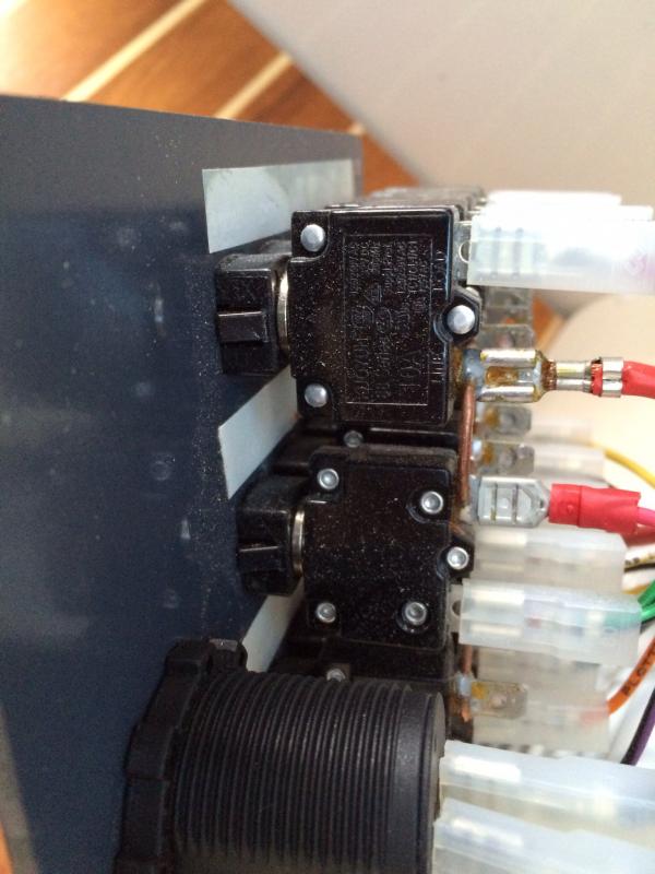

Patrikone 2 Postad 26 Maj , 2015 (redigerade) Det finns ingen gänga i cylindern, är mer som en snabbkoppling som snäpper fast om säkringen. Jag kan dock inte ta loss en säkring och visa för varje enskild säkring sitter fastlödad i en lång styv koppartråd som levererar plus till varje enskild säkrings ena tapp. Ligger på en slinga typ men kan inte tas bort. Från den andra tappen på varje säkring går det ut en tråd till varje enskilt instrument. Det är helknepigt för mig att begripa hur man skall ta ström där. Plus kan jag väl ta från slingan men minus kan jag inte ta om man inte vill skruva loss hela skrovsidan. Det vore ju enkelt men vill undvika att låna minus eller dela från något annat då jag är rätt så novis på el och inte vill göra något fel. Jag vill installera en VHF men vill helst inte återuppta min signalistkarriär med en stor fet kortslutning av den nya radion eller hela båten Redigerad 26 Maj , 2015 av Patrikone Dela detta inlägg Länk till inlägg Dela på andra webbplatser
Patrikone 2 Postad 26 Maj , 2015 Så här ser det ut.. Dela detta inlägg Länk till inlägg Dela på andra webbplatser
bhemac 2 860 Postad 26 Maj , 2015 Släng in en hängsäkring bakom panelen så länge! Dela detta inlägg Länk till inlägg Dela på andra webbplatser
Patrikone 2 Postad 26 Maj , 2015 Bhemac, jag är dessvärre novis, vad i hela friden menar du med att slänga in en hängsäkring? Tänker du en sån bit röd kabel med en liten svart säkringsbox fastmonterad mittpå? Såna har jag. Men jag undrar hur och var jag skall hitta en ledig minus? Jag ville ju inte dela kontakter för att undvika ett ormbo, men finns det ingen bra lösning så kanske det är det enda som återstår? Vad tycker du om det, kanske gå på stereons minus? Den sitter bra till, ser ingen annan tillgänglig minus bakom panelen annars, de är dragna gud vet var.. Tack för svar och tålamod med en som fortfarande har en hög inlärningskurva på båtel Dela detta inlägg Länk till inlägg Dela på andra webbplatser
bhemac 2 860 Postad 26 Maj , 2015 Ja den typen av säkring menar jag, den duger tsv. Till vintern kan du riva ner panelen. klippa av kopparråden och få bort skärningen för närmare studier. Ledig minus hittar du på minusplinten Det bör finnas en sådan dit alla (troligen svarta) kablar går. 1 Dela detta inlägg Länk till inlägg Dela på andra webbplatser
