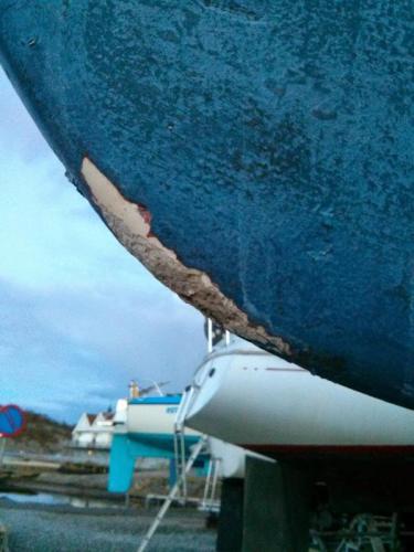

Laga skada i fören
Hur skulle ni laga den här skadan? Har inte slipat den ännu så jag vet inte exakt hur djupt den går men min tanke är att spackla med antingen glasfiberspackel eller epoxyspackel, slipa och sen bara bottenmåla..
Slipa och tvätta, pensla på epoxy så att det sugs upp i det gamla laminatet, e.v. bör du göra litet nytt laminat med 2-3 glasfiberrensor, blanda sedan i fyllmedel att du får ett spacklel.
Tänk på att vinklen mot skrovet inte ska vara för "tvär" när du slipar, om du ska bygga 0,5 cm så bör snittet vara 6 cm långt för att epoxyn ska få mycket yta att fästa på.
Ok, hade tänkt använda nåt färdigt spackel bara eftersom skadan inte känns så stor men det kanske är bättre att göra det ordentligt med polyester och glasfiberremsor.
Ja det funkar nog också, det är litet svårt att se exakt på bilderna hur stort det är. I vilket fall bör du nog slipa på samma sätt hur du än gör själva lagningen.
Jepp slipa ur ordentligt och rengöra med aceton så får det nog bli lite epoxyspackel på det om inte skadan är för stor..
