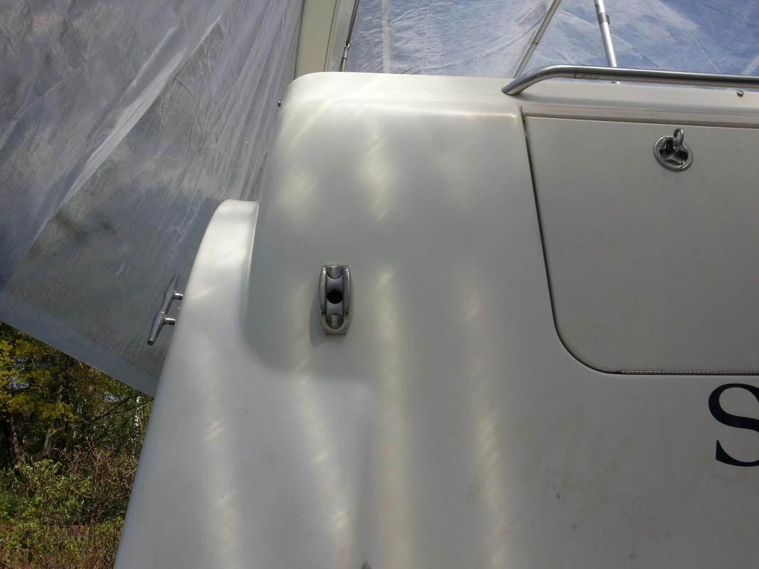

Då var arbetet påbörjat. Jag kan lova att det är trångt på insidan, fastnade vid ett tillfälle och fick sitta fundera en stund på hur jag kom in.
Nästa steg är att börja måtta in var det ledade ankarbeslaget skall sitta på badbryggan.
Håltagningsmall på plats.
Hål borrat.
Ankarspelet på plats.
Skrovgenomföringen som dras fast med ankarspelet på insidan.
Strålande! Jag skall fundera en vända till på Midi201 innan jag väljer. Ser ut att finnas ganska mycket plats uppe i aktern på min, problemet är ju dock att komma åt det.
Har du plastat in någon förstärkning i akterspegeln? Tycker min känns ganska vek..
Då var det klart ! Och allt verkar fungera :rolleyes:
Var lite pyssligt att montera dom små metallringar för autostoppet, men efter lite justeringar stannade ankaret på rätt ställen. Gjorde inga förstärkningar i plasten vid infästningen av själva ankarspelet, plasten var ca 6mm där håltagningen gjordes. Har en fjärrmodul från Anchorlift som jag skall försöka koppla in till systemet så man kan köra med fjärrkontroll också ! :D

Vad är det för ankarhållare du har?
Åter igen har du lite fördel med att du inte har en upphöjd kant på badplattformen, men det får jag väl ordna på något sätt. Motiverar ju ett Flexiteek-däck om inte annat för att minska nivåskillnaden ;)
