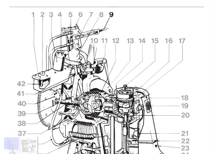

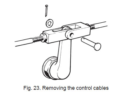

Jag håller på att montera ett 280T (powertrim) drev, och undrar om någon kan tala om för mig vart wiren som kallas "reglagewire", nr 9 på skissen nedan går. Den reglerar ju backspärren som gör att drevet inte går upp då man backar båten. Växelwiren går ju ut till drevet som på alla andra 280 drev, så det är ju inte den wiren det är frågan om... På min sköld ser man att det har suttit en wire åt vart håll på "kranen" på tiltcylindern (fig 23).

Vad jag kan förstå sitter det två reglagekablar på ventilen. Nr 9 på bilden går till reglaget, och den andra ut till växelmekanismen på drevet.

Hur ologiskt det än är, så skall wiren från reglaget gå till "kranen" bak på tiltcylindern ( 9 på bilden överst).
Åt andra håller går sedan en wire till som skall vara 180 cm lång, som uppenbarligen skall kröka runt ovanför motorn, och gå ut till drevet för att sköta om växlingen där.
En sak som jag upptäckte med faslig tydlighet är att VP 270T/280T-drevet behöver ha en annan strut (svänghjulskåpa) är ett vanligt 280-drev. Trimdrevens strut är ca 30 mm längre, beroende på att trimcylindern måste ha utrymme utanpå akterspegeln.
