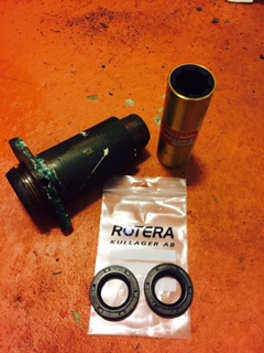

vilken tätningsmassa skall jag använda?
Hej alla båtvänner.
Jag skall efter byte av cutlass och packboxar tillbaks med hela klabbet.
när jag tog bort det hela var det tätat på anläggningsytan mellan "klumpen"
som lagret och boxarna är monterade i och båten med någon vit massa (kanske sika flex)
Nu frågan, vilken tätmassa bör jag använda för att det skall bli bra? funkar det ok med sika flex?
Det kommer ju ligga under vatten (Östersjön) halva året.
nästa fråga är hur skall man göra vid återmontering?
skall man kladda på och dra dit grejorna eller skall man lägga på massa vänta en stund så den får
lite spänst innan man drar fast grejerna? Hur hade ni gjort och vad hade ni använt för tät massa?
MVH// Ronnie
ps bilden visar "klumpen" innan det nya cutess pressats i ;), och jag har en ny o-ring som skall sitta i spåret till vänster på "klumpen" , ds
Eftersom det sitter en O-ring som tätning, behövs inget tätningsmedel. Lite propelleraxelfett så att O-ringen glider på plats räcker. Dra inte skruvarna för hårt. Bara så att det ligger an, och lite till. Lås sedan skruvarna med låstråd. Fick du rostfria fjädrar till tätningsringarna? De som sitter i från början är inte rostfria. De måste man beställa extra. Fyll utrymmet mellan tätningsringarna med fett innan du monterar.
