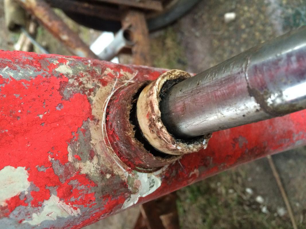

Hej är någon som vet om detta är ett cutless lager
Eller vad det är för något?
Den vita grejen är gummilagret, men det verkar som det har fastnat på axeln, och att hela lagret har roterat i hylsröret, och slitit upp det. Ska du få ordning på det här, måste du nog byta hylsröret.
Den svarta måste vara gummilagret väl?
Menar du att det vita har suttit fast i axelröret?
Ser lite konstigt/hemgjort ut gummilagret ser ju ut att bara vara 15/20 millimeter långt.
Lagret verkar sitta i en nylonbussning, hur hylsröret ser ut kan vi inte avgöra, bara gissa.
Förövrigt ser axlen misshandlad ut, slagmärken, förmodligen resultat av demontering av propeller.

Propelleraxellagret ska ta upp sidkrafter som blir när propelleraxeln roterar. Om du kapar lagret så kan sidokrafterna bli för stora för den korta lagerdel som du använder. Lagret kommer nog att slitas ner i förtid. Men det funkar nog något/några år. Kommer att kräva årlig inspektion av glapp.
Innan du byter propelleraxellager så måste du kolla ordentligt så att din trasiga del inte har något med tätningen av propelleraxeln att göra. Det lager du länkat till tar bara upp sidokrafter och gör inte att det blir tätt in mot båten. Har du någon typ av tätning runt propelleraxeln inne i båten ? Fota gärna och lägg upp bilden här.

Är nyfiken på vad det är som stoppar lagret 50 millimeter in?
Ioch försig spelar det mindre roll om lagret sticker ut en bit, kanske lite beroende på vilken maskin du har, eller snarare backslag.

Jag ska gröpa ur det sista i hålet och se vad det är i botten.
Det är en yanmar 2gm
Frågan är om det ska sitta någon tätning bak vid lagret eller om det räcker men de fettsmorda?

Har den här pjäsen
Den pjäsen du fotat är tätningen som skyddar mot att det kommer in vatten via propellerhylsan. Ser inte purfärsk ut men kommer med största sannolikhet att fungera i mååånnngggaaa år. Får den bara lite fett ibland så kommer den att tjäna dig väl.
Vid cutlesslagret ska det, som Pentax skrev, finnas vatten i spåren för kylningen.
