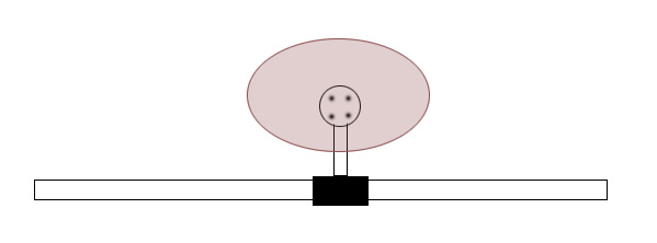

Sen är tanken en platta som skruvas fast under själva bordet, och sedan något rör eller liknande mellan plattan och fästet, gärna med vinkel så att bordet hamnar på utsidan av pulpiten. Försökte mig på att skissa hur jag tänker...

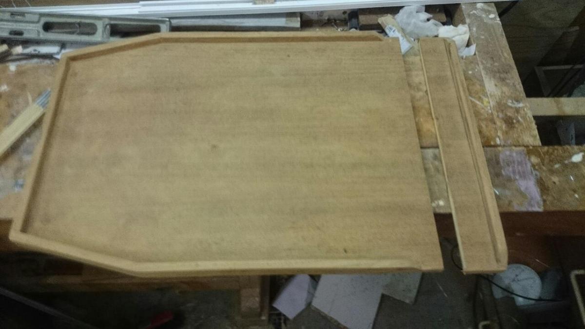

Håller på att bygga om ett gammal kombinerat bord till förpiken och iläggsskiva mellan förpikskojerna. Det var byggt av en tjock teakskiva med tjock teakfaner på bägge sidor och teaklister runt om. Bordet skall bli ett fällbord i sittbrunnen.

När jag såg din skiss tänkte jag på Lagunafästet, men de är nog inte riktigt vad du tänkt dig.
http://www.hjertmans.se/produkter/inredning-dacksutrustning/bord-stolor/bordstativ/bordsunderrede-lagun
http://www.hjertmans.se/produkter/inredning-dacksutrustning/bord-stolor/bordstativ/fallbart-bordsstod-rostfritt
Redigerad av toaen
Hej, njae de fästena är lite för stora. Det här bordet blir bara 29x19 cm stort
