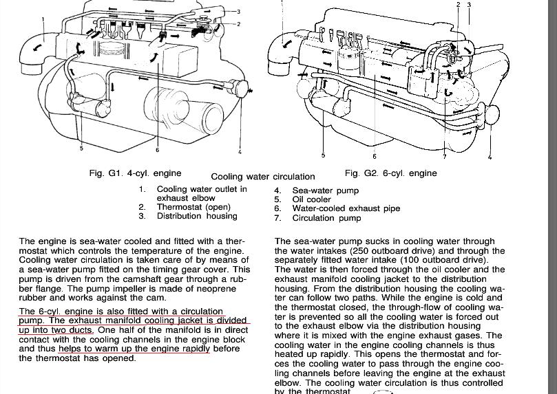

Andreas79 skrev: Jag sparar mycket jobb på detta men volvo hade säkert en tanke med att göra som dom har gjort frågan är bara vad är tanken med denna uppdelning.
Hittade i denna manual bilden nedan. Inte vet jag men det antyds att skälet till de dubbla vattenkretsarna inuti 6:ans själva limpa drivs av en extra intern cirkulationspump som inte 4:an har? Även att detta faktiskt tycks hjälpa till att värma limpan/motorn?
Vete katten, bara ett länktips där eventuellt Volvos egna skäl kan framgå. Fördela och utjämna olika cylindrars värme bättre??
Orginall AQ 170 kylsystem är byggt precis som dagen vatten skotrar som inte har slutet kylsystem. Man kyler först avgaslimpan för att få upp tempen på kylvattnet innan man skickar in det i motorn för att kyla cylinderfoder, topp och sedan ut i avgasböjen.
En motor mår bäst av jämn temp och det får den inte om termostaten öppnar för det varma vattnet inne i motorn och sen blir fylld av kallt sjö vatten. ( därför man vill ha upp tempen på kylvattnet först )
 Nästan alla AQ 170 motorer har fått ombyggt kylsystem med åren så inte sjö vattnet går genom motorn utan bara genom värmeväxlare. Den två delade avgaslimpan bygger på orginall kylsystem där man bara kylde med sjö vatten och ingen växlare och glykol.
