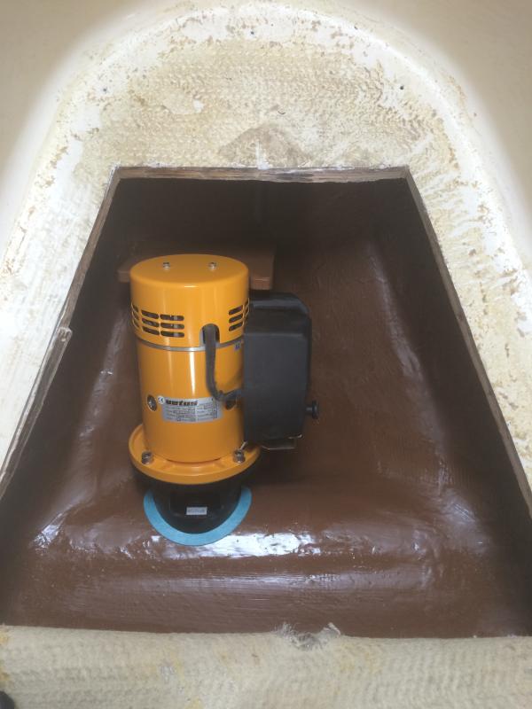

Nu har tempen ute ökat så monteringen kunnat fortsätta.
Lite bilder från idag.
Mvh
Micke

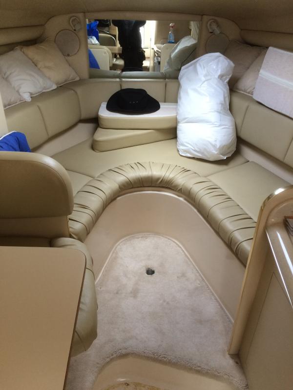

Här är en bild på inredningen i dagsläget.
Mvh
Micke

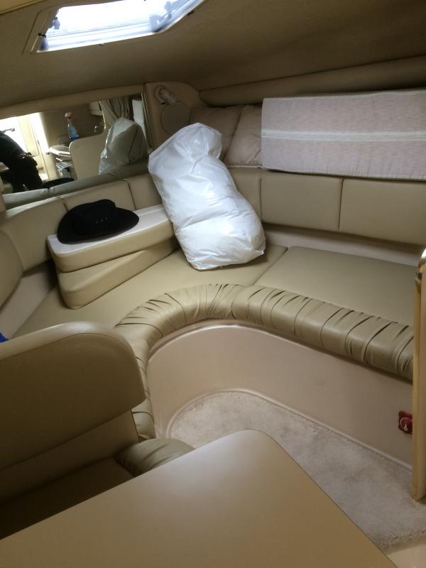

Ännu en bild.
Här syns brytaren till bogpropellern, skymd en aning bakom den utstickande väggen.
Hej Micke,
Ser tjusigt ut, kunde du sätta tillbaka bordsfästet på samma ställe?
Mvh
Klas
Hej Micke,
Mvh
Klas
Hej Klas.
Jag kunde ha kvar fästet på samma ställe. Fick modifiera kåpan till solenoiden lite på motorn då den hamnade precis där fästet är nedsänkt.
Mvh
Micke

För att alla skall se det jag PM-ade dig;
Jag satte fast ett batteri alldeles intill bogproppen. Detta för att ge maximal effekt och slippa dra alldeles för grova kablar från aktern. Sätt fast batteriet med batteriklämmor som finns att köpa med genomgående bult genom en väl fastplastad, stabil batterihylla och dubbelsäkra med en rem så sitter batteriet kvar. Kontrollera gärna då och då under säsongen för att vara på den säkra sidan på samma sätt som du genomför daglig kontroll av motorn så behöver du inte oroa dig för flipperspel där fram.

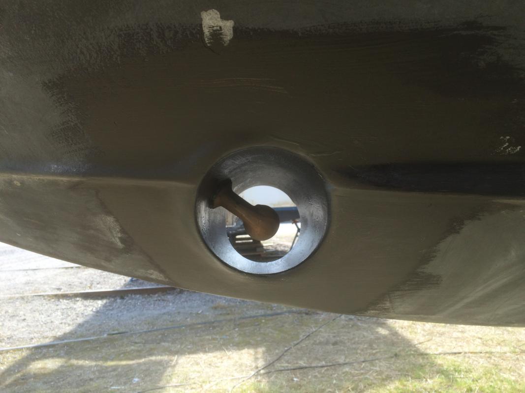

Hur gjorde ni spacklade ni runt tunneln innan ni målade på utsidan.
Eller täcker epoxyprimer såpass mycket så att det ser jämt ut
Redigerad av mats15
Hej, jag spacklade inget. Det blev mkt bra ändå. Jag körde inte epoxy utan Topcoat. Det blev 5-6 lager med slipande mellan varje lager så jag fick det väldigt jämnt ändå. Jag var dock mkt noggrann när jag plastade lagrena på utsidan för att ha bra förutsättningar att få bra slutresultat. Några lager till med våtslipning och sedan polering så blir det perfekt.
