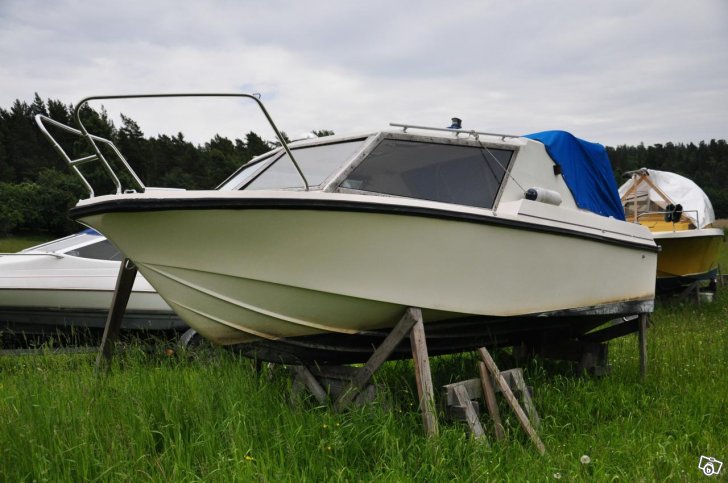

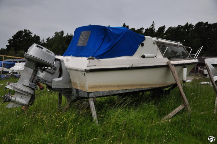

Har en ombyggd Ockelbo HT19 som väger omkring 1000kg
med en 1.6l johnson V4 115 hp från -84. Tycker den är helt orkeslös och kommer inte
ens upp i planläge med normal last ca 150kg och lite vind...
Om vi frångår fel stigning på propeller och motorfel...
Vad tror ni om kombinationen 115hp till en 6m båt med det skrovet??
Vi åkte hela sommaren och hade det kanon, men nu vill jag försöka få upp orken lite mer.
Antingen går inte motorn mer än på 3 cyl, eller är i dåligt skick har känt av vissa vibrationer på lägre varv...
Läste på något forum att det kan va svårt att "känna om den går på 3 cyl" Den startar ju alltid kanon, och när man fått upp varvet går den som tåget...
Annars kanske propellern har fel stigning, nu sitter det en lite skadad men "till filad" 14x17 på.
När man ger full gas bara bölar det, liksom stannar på 2800rpm... Det går snigel sakta, mellan 15-30 sec upp till planläge. Känns som båten sitter fast i vattnet... Sen går det lite bättre upp till maxfart på ca 25 knop då är rpm ca 4600. Men motorn ska ju varva max 5500rpm enligt manualen... Vart ligger felet tror ni? Hjälper det att byta propeller om motorn visar sig vara ok... ska även montera "Smart Tab" trimplan för att få lite lyfthjälp.
Innan upptagningen tog jag några turer ensam med tömd båt för att köra slut på lite bränsle, och gissa om det blev bättre... Det sitter ju en fast tank i aktern på ca 150l som vi tankat full innan varje tur.
Kanske är det så enkelt att motorn är för klen i förhållande till vad båten väger...
Vet att det finns mycket duktigt folk på forumet så jag är tacksam för all hjälp jag kan få, då detta är vår första båt... Skruva å fixa det kan jag själv, men innan det så krävs det annan kunskap och erfarenhet!!!

Ja det ska vara 115 hästar, den heter OMC seadrive 1,6l. ska vara exakt samma som Jonson vro 115 bara annan kåpa tydligen... Men jag är bara 99% säker, har sökt info i snart ett år och hittar hela tiden nya tips och uppgifter...
