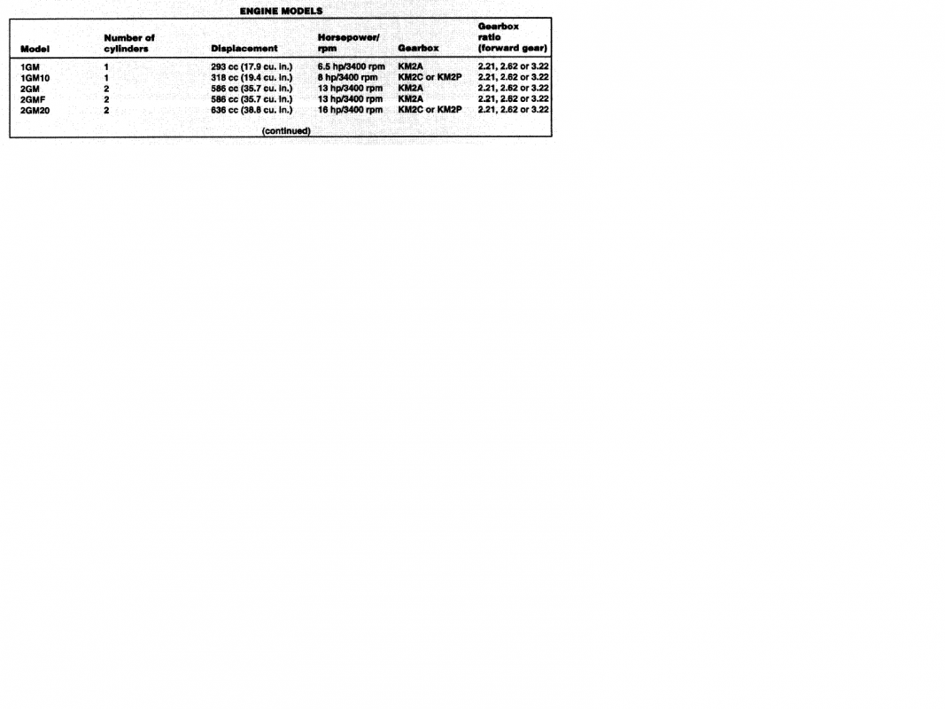

Hittade följande i en verkstadshandbok:
Vilket indikerar att du iaf kan använda backslaget från en 1GM10..
Verkar även som om du kan använda samma backslag som YM-serien har (kollade på
www.lidingomarin.se --> Yanmar  --> motorsortiment)  men att någon av dom skulle ha gett upp och efterlämnat sig ett backslag är kanske inte troligt.
För övrigt så kollade jag i dears webshop på 2QM20 och det verkar vara ett KBW10 backslag på den
