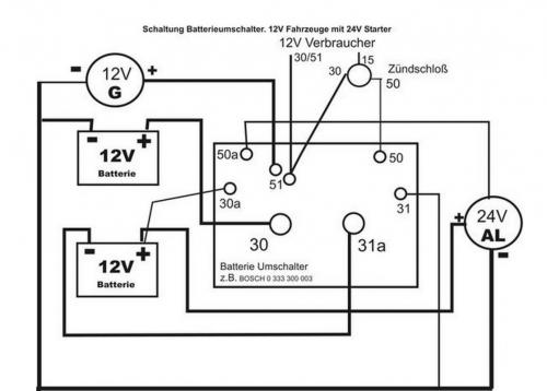

Gäst Postad 19 Oktober , 2014 friskt kopplat hälften brunnet, tycker reläet i mitten redan blivit lite varmt. kolla tråden 12 24 volt massor med tips. ang relän så ta kraftigare relän startrelän eller om du vill ha alla funktioner i bara ett relä så går kanske ett sånt här att hitta på skroten. http://www.maringuiden.se/forum/uploads/monthly_10_2014/post-67245-0-95724600-1413061044_thumb.jpg Dela detta inlägg Länk till inlägg Dela på andra webbplatser

Gäst Postad 19 Oktober , 2014 (redigerade) står väl överst på schemat eller läs tråden eller googelbilder på merca startrelä 508 men du kan göra det enklare med en brytare Om du tar första batteriet minus ut tillnätet och dess plus till mitten på en trepoligbrytare som i första läget kopplar ut första batteriet plus till 12 volts förbrukarna i läge två kopplar första batteriets plus istället till andra batteriets minus då har du 12 voltsförbrukarna bortkopplade andra batteriet har sin plus ut till 24 voltsförbrukaren här är ex på en sån brytare https://www.bluesea.com/products/11001 Redigerad 19 Oktober , 2014 av Gäst Dela detta inlägg Länk till inlägg Dela på andra webbplatser

robert99 64 Postad 20 Oktober , 2014 Den manuella kontakten tror jag inte fungerar för att den är enpolig. En manuell kontakt måste nog vara tvåpolig. Den skall ju i steg ett bryta både plus och minusledningen i parallellkopplingen och i steg två koppla ihop batterierna i serie. Kan Mercedes startrelä fungera för att kontinuerligt leverera 24 volt för motordrift. Den är väl gjord för bara för att driva startmotorn i några sekunder åt gången. Det kopplingsschema bhemac visar är precis som jag kopplat i mitt reläprojekt. Det relä du visar.är intressant, men är det ett dubbelt växlande relä? Såg inte kopplingsschema. Dela detta inlägg Länk till inlägg Dela på andra webbplatser
