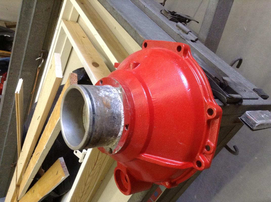

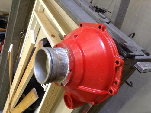

Har ett litet problem, har en b230 motor och ett 270 drev. Dels är det svänghjulskåpan, Har en från min b20 motor som är skrotad. Se bifogad bild. Kan den användas till b230 motorn och 270 drevet?

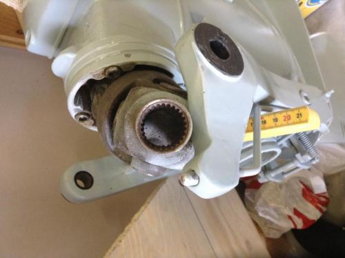

I 270 drevet är det 26 splines (se bild) och någon ryckutjämnare har jag inte skaffat ännu. Någon som vet vilken axel och ryckutjämnare det ska vara?
Kåpan du har, är till ett 100-drev. Den går inte att använda till ett 270. Du måste skaffa en ny kåpa. Om du får tag i en kåpa till en AQ 151, så kommer det att passa ihop. Ryckutjämnaren  ska också vara till en 151- motor.

Kåpan passar, om du har främre fästen på motorn. Den blir lite vriden, men det gör inget. Däremot blir det problem med axeln. Du måste byta knutgaffel, till en grovsplinesad.
