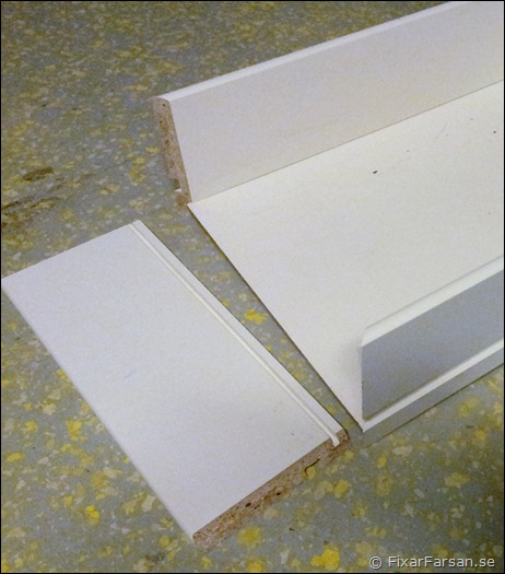

Om du är något lite händig är det inte så svårt att bygga lådor faktiskt, det svåra är nog att försöka förklara vad jag menar i text.
En låda byggs lättast av "plank" med ett spår i nedre delen enligt bilden nedan.
  1. Välj material och skaffa "plank" av rätt höjd.
  2. Välj material till botten, plywood tycker jag är bra. Ca. 2 mm tjock räcker.
  3. Gör spår i nederkanten som passar till din plywood, antingen själv eller be om hjälp på ett snickeri.
  4. Kapa "plankan" i rätt yttermått för lådan.
    Bygg en låda utan front och montera på fronten utanpå när lådan är klar, det blir lättast.
    Strunta i alla "finesser" i hörnorna, gör två lika långa långssidor och två lika långa kortsidor.
  5. Såga ut botten i rätt storlek.
  6. Kolla att allt passar. Kolla så att diagonalerna är lika långa, då är lådan rätvinklig.
    Tilläg: Skruva ihop och kolla att allt passar om du är osäker.
  7. Ev. kan du limma i två träpluggar i varje skarv, men det behövs inte.
  8. Limma alla skarvar (även mot lådbotten) och skruva ihop lådsidorna så får du en stabil låda.
    Mät diagonalerna i lådan och rätta till innan limmet torkat.
  9. Gör en snygg front och skruva fast den inifrån.

Bild från fixarfarsan.se
