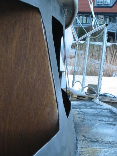

Hej. Jag har lite undringar om vilken glaslist jag ska använda för att montera fönster i min stålbåt... Jag har svetsat i ny 3 mm plåt längst ruffsidorna då den gamla 2 mm var kraftigt rostangripen. Fönstren satt monterade i glaslist GL4 (se bifogad bild) men nu vill jag byta till intryckningssäker list GL40 (se bifogad bild). Men något säjer mej att plåten där fönstren ska monteras inte kan skeva allt för mycket utan risk för sprukna rutor eller andra problem. Jag har bifogat 2 bilder så ni kan få en uppfattning av hur den gamla plåten skevade och på hur den nya skevar. Vad tror ni, bör jag montera fönstren i likadana lister som dom satt i innan eller kan det gå att montera dom i den nya varanten av list??? Jag är osäker på om man kan lägga upp fler bilder i forumet, därför lägger jag in lite bilder i mitt album... :-|
Okej, men har den toleranser nog för att ta upp den skevheten som jag har (kanske du oxå) på min båt? Själva rutan går ju lite flexibel, men jag gissar att risken för att den ska spricka är stor om den sitter monterad med spänning i sej... Men du tror med andra ord att det kan funka med den säkra listen?! Jocke
