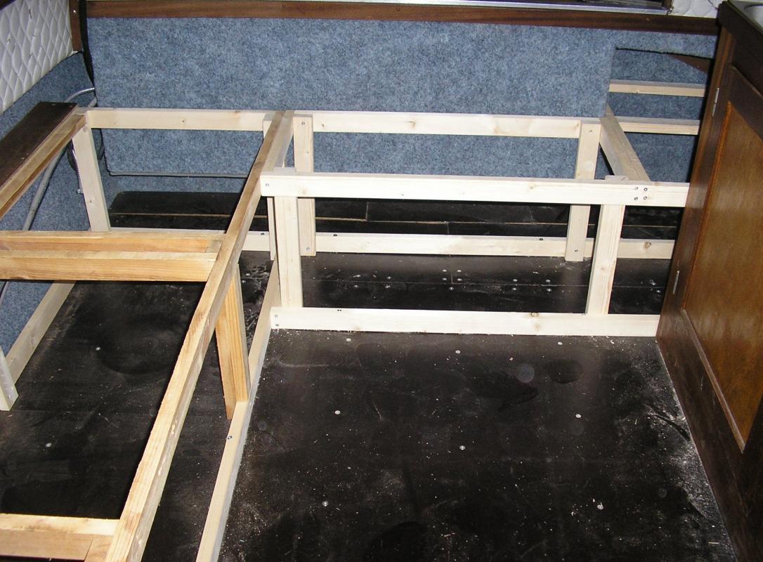

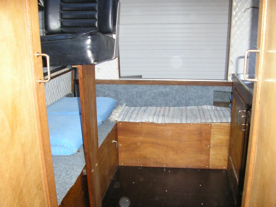

Såådäärjaaa som arga snickaren brukar säga när något är nästan klart.  Fick liter tid över idag och bultade ihop de stommar som saknades, lite små bitar ska dit och sen pussla ihop lite av den plyfan som inte är fuktskadad.
Var inne på byggmax och blev rätt sugen på skeppsgolvet som de nu rear ut för 199m2 enl förpackningen godkänt att lägga i badrumm!!!! med 60 cm från badkar!! http://www.byggmax.se/golv/laminatgolv/laminatgolv-shipdeck-teak-p651403
Men kommer hejda mig har inte mer tid så båten får bli klar denna helg, balcomatta fram och trasmatta bak som man enkelt hänger upp efter ungarna blött ner.
Morgondagen blir att fundera ut var man vill sitta och göra tvåan. Ettan har ju alltid funkat bra i sjön eller diskbaljan.
Gäst

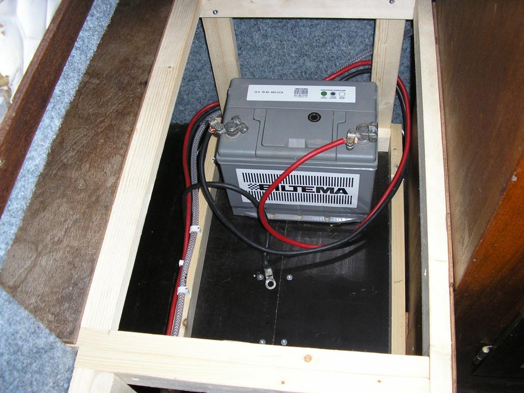

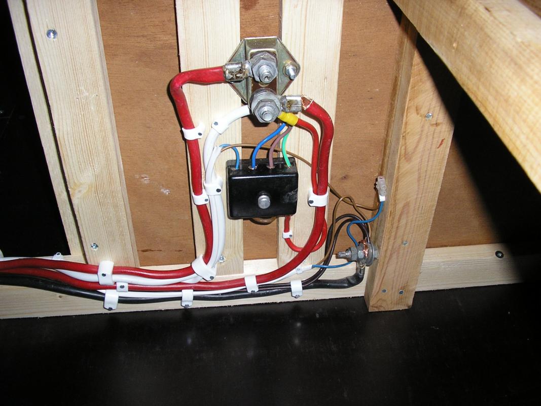

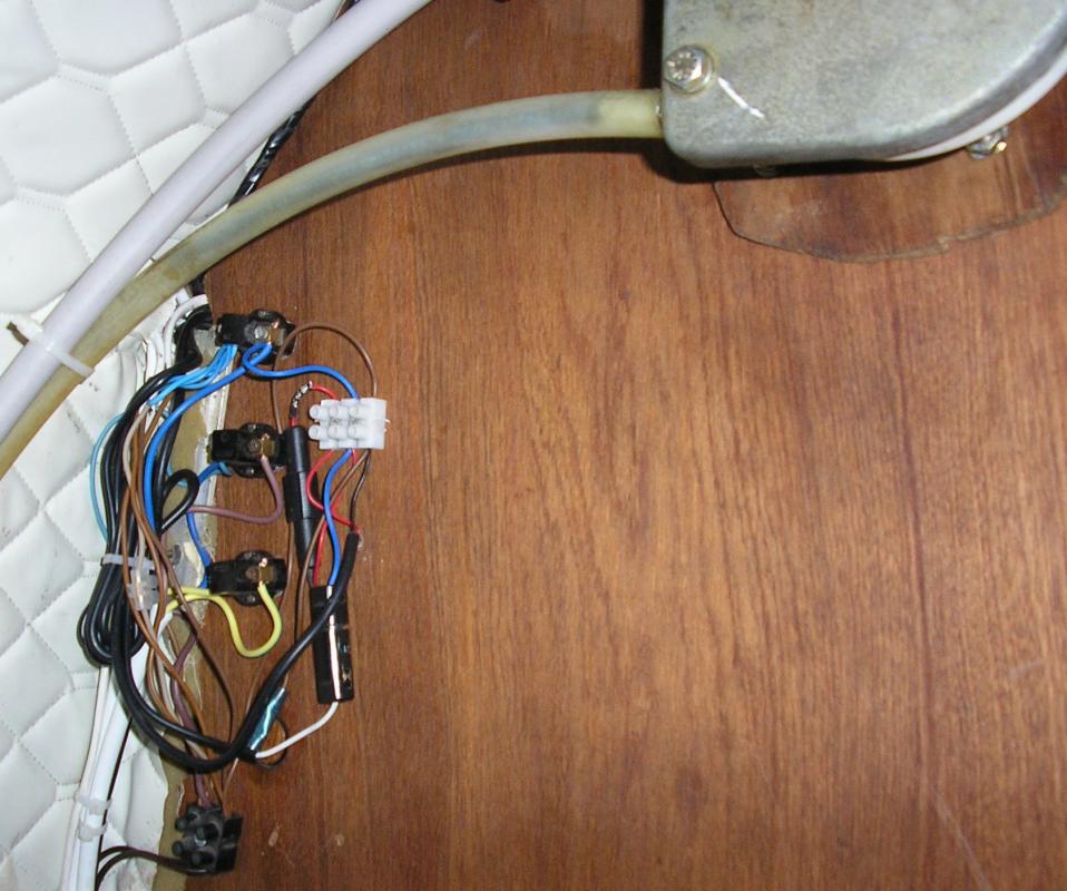

Kunde ju vara trevligt med lite ny el, även i en liten båt blir det en hel del kabel.  det blev 4 säkringar  1 .inner belysning samt lågförbrukare innerbelysningen även på central brytare så inte lågförbrukar lod radio påverkas dessa får även klenare hängsäkringar , 2 ytterbelysning, 3 stora strålkaster, 4 vattenpump kör i dricksvatten sjö så obegränsat med vatten sugpump med fotbrytare.
Gott om plats framtida större batteribank

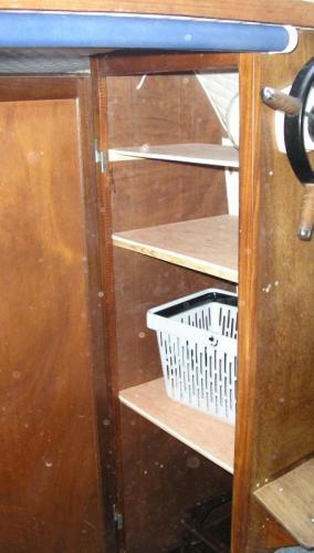

Även styrväxlen revs ner och gicks igenom sen vände jag den 45 grader så vajern lämnar mer plats till hyllor i skåpet
Bänkastommarna kläddes med den plyfa som gick att rädda någon hinkpotta har ännu inte gjort hade ingen plyfa över till sits , det blir en utsågad sittring med neopren/liggunderlag på båda sidor mjukt att sitta på och tätar bra skithink. Blir bakre bänken/insteget som blir försett med skithink.
Gardiner ska upp och ny golvmatta fram sen är det roliga slut och båten helt klar för att få motorn påbultad.
Känns nästan som man har en helt ny båt.

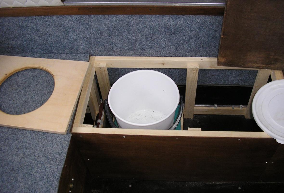

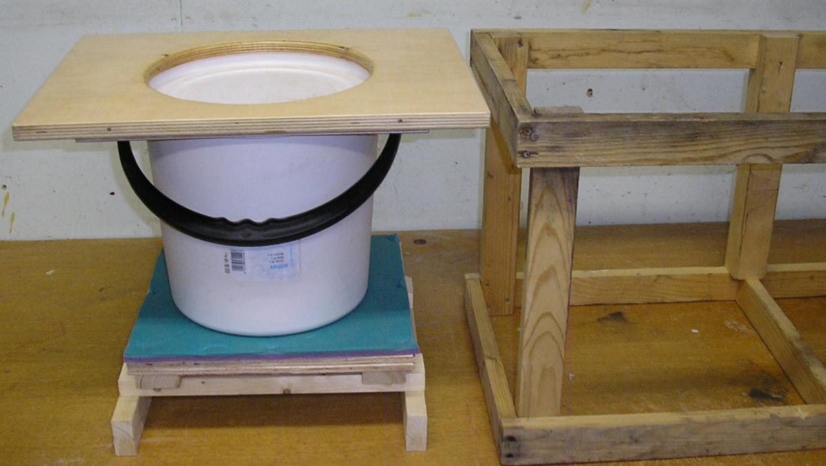

Tog tag i toa funderingarna, hade tänk ta några bilder men pga av några störande avbrott så hann jag inte färdigt.
Hade ju en av de gamla fuktsakade bänkstommarna liggande kvar i garaget, så det var bara att sätta sig på den och fundera, och plötsligt fick man en idee, ut och leta bland gammalt skräp, och visst hittade en bit epoxiskiva dvs sån som man brättlägger  modeller på (modellsnickare gör sånt)  Perfekt material nästan oförstörbart, superstarkt, blir mjukt och fint när man putsar till det.  Så nu var det bara att prova fram rätt håldiameter för behoven. Tog som provbit en bit spånplatta sågade upp ett 22cm hål la den på stommen och hade knappt hunnit att sätta mig och se om även apparaten gick och knöla ner förrän dottern körde upp den eldrivna garageporten och undrade om hon fick ta ett paket bacon, han precis få upp snickarbyxorna :angry:.  Hålet kändes klart för lite sågade upp ett nytt denna gång något 27,5 cm och hade just satt mig så åkte porten upp igen och frugan stod där och skrattade och undrade om jag skulle ha något från affären  :angry:
Skit samma 27,5 cm var lagom för apparathäng men för stor för att vila skinkor på och en viss fallrisk för ungarna.
Så det blev en kompromiss 23cm och rejält rundad kant.
Återkommer med bilder när den är på plats och byxorna uppe.
Gäst
Så här blev toan: Toahinken på liten pall för att få rätt höjd och
med lite fjädrande neopren så man även kan sätta på locket och
spannen ändå sitter i kläm under toasitsen
Toa ringen funkar även som uppstyvning till sittbänkens skiva.
Fick lite material över så det blev några nya hyllor.
