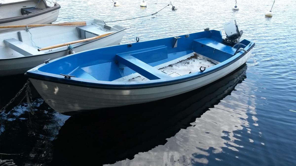

Har precis köpt en liten öppen motorbåt på 4,5meter som är tänkt att användas för fiske. Båten är en Smögen 45:a (från tidigt 70 tal) i bra skick. Finns dock vissa saker jag skulle vilja göra med båten för att få den precis så som jag vill. Förr-förra ägaren, var enligt uppgift, var hummerfiskare och plockade bort en av två mitt-tofter. Jag skulle väldigt gärna vilja sätta dit en till så att man får mer sittutrymme då jag kommer ta med barnen på fisketurer.
Hur går man lättast till väga för att sätta dit en ny? Tänkte i första hand på en mitt-toft i plast men har börjat lura på om det kanske bästa hade varit om man kunnat ha en i trä som man bara kan lyfta bort när den inte behövs. Vad rekommenderar ni för material och tillvägagångssätt? Jag är som ni säkert förstår helt novis på det här med marina ombyggnationer.
Jag har även planer på att sätta dit ett extra motorfäste i aktern så att jag skall kunna köra ut med bensinmotorn men använda elmotorn (som medföljde) till trolling när man väl kommit fram till den önskade fiskeplatsen så att batteriet håller någorlunda under dagen :-)
Samma sak där. Vad bör man tänka på vid monteringen av en sådant?
Bifogar bild på båten.
Tacksam för utförliga svar :-)

På din bild ser ju inredningen lite annorlunda ut en de jag är van att se. Smögen 45;a är ju inte nån båt som jag ens har varit ombord i. Fast flera av mina kompisar och bekant, har varit med och byggt dem.
Det kan ju finnas lite olika utförande på inredningen. Kan ju ha varit så att några ville ha möjlighet med en toft som kunde tas bort vid tillfälle och det är enkelt att göra en ny form för inredningen. Träffar jag Göran Johansson - han som tog fram båten - eller nån av de andra gubbarna som byggde den, får  jag fråga (fast Orsa kompani lovar som alltid  - inget bestämt  ;) )
Sen kan det ju va så att det inte är nån Smögen 45;a. Det finns ju plagiat.
Oavsett ser det ju väldigt enkelt att sätta dit en extra toft i din båt.

På frågan om det är ett plagiat så vet jag faktiskt inte. Båten fungerar bra i allafall :-)
Kan vara så att den förr-förre ägaren byggde om den i samband med att ena toften togs bort?

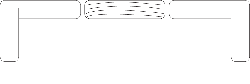

Jag skulle alltså ta 5 brädor, vanligt trallvirke, 3 liggande och 2 som "står", dessa skulle jag såga ner till ca 70mm. Utseendet skulle bli ganska likt plast-originalen. 2 tvärreglar, 45x45. Gör som en trall med några mm springa. Vänd bara brädorna rätt så att om de kröker sig så skjuter de upp på mitten.

Du tänkte som på den här bilden?

Här är en skiss på en bänk som är gjord på samma sätt, bild från kortsida. Jag har fräst in sidostyckena eftersom jag har den möjligheten, samtidigt kan jag skruva från sidorna och då blir det inga skruvar som samlar vatten på ovansidan. Naturligtvis överdrivet men det är lite kul att få använda sidan maskiner! Det som inte finns med här är "tvärbalkarna" (45x45).
