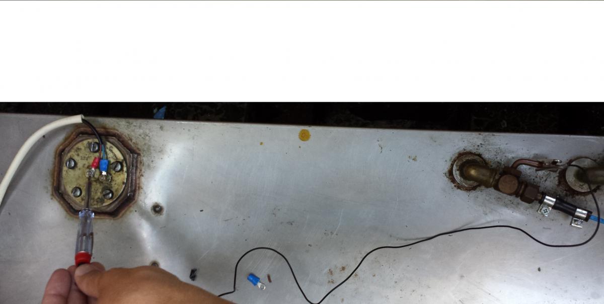

Min tankmätare visar alltid full tank. När jag slår på strömbrytarn flyger nålen upp till full tank direkt oavsett hur mkt bränsle jag har i tanken.
Plockade isär givarn och vipparmen rör på sig fint. Det är en gammal VDO-givare och en VDO-mätare.
Som sagt mätarn visar full tank oavsett läge på vipparmen. Ibland får den ett litet fnatt och visar tom tank (sällan).
Okej nu till det mystiska... Jag provade att kolla om det kommer ström fram till givarn med en simpel test-mejsel och vips så fungerar mätarn helt korrekt ENDAST när jag har testmejseln mot givarn. SKUMT! eller?
Jag lägger in en bild så ni förstår hur jag menar...
Så varför fungerar mätarn när jag använder testmejseln? Hur kan jag fixa problemet?
Kan tillägga att jag bytt kabelskor och kontrollerat alla kopplingar, finner inga fel.
Börjar med att varna litet för alltför tanklöst tankkopplande, den variabla resistorn (reostaten) inuti tanken sitter ju ganska brandfarligt till. Med det gjort...
Förbaskat knepigt, har du kollat att mätarn faktiskt visar rätt vid flera olika bensinnivåer? (Annars kan det ju vara en otrolig slump att testmejselns 12V-glödlampa råkar ha rätt resistans vid mättillfällets nivå.) Antar också att mejselns krokodilklämma är batterijordad (minuskopplad) där den sitter i din bild?

Tack för visat intresse!! Men jag beslöt idag att köpa en ny bränslegivare som fungerar korrekt. Så något fel på givaren va det. Men nog om det, allt flyter på fint nu. :)
