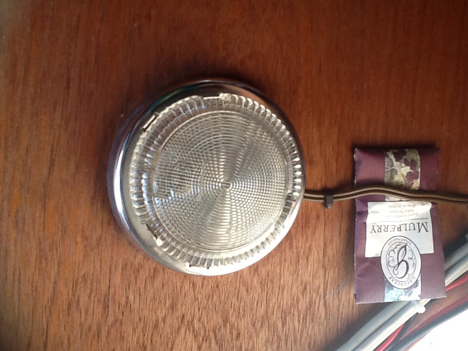

Tänkte byta glödlampa i armaturen på toaletten. Armaturen är av den gamla klassiska typen som man vrider på för att tända. Se bilden. Är det någon som vet hur man får isär en sån?
/L
Tryck ihop vrid lite till har jag för mig.
När du vridit vänster för att släcka ljuset, vänster, så vrider du ett hack till och du får hela glaskupolen i handen.

Passar på att ställa en relaterad fråga. Är det nån som vet vad det skall sitta för typ av glödlampa i den här?
Har haft en LED-lampa liggande i flera år, och nu tänkte jag äntligen byta. Då visar det sig att den nya lampan var trasig. Tack för tipsen i alla fall!
Du vet väl att LED-lampor oftast måste kopplas rätt med hänsyn till plus och minus vilket glödlampor inte bryr sig om? Så att du inte kastar en fungerande lampa...
När det är en spollampa borde man väl i så fall bara kunna vända på den, eller? Ska det inte vara plus i ena änden och minus i den andra?
Testar att vända....
AndreasAn: Det ska väl vara sån där med spetsiga kontaktytor i var ände. Ser ut som att det ska vara två st i denna armaturen. Finns i olika längder beroende på styrka.
Redigerad av monark-670
Tack för tipset, vet vilka du menar! Får mäta och bege mig till båtaffären.
Ja
Funkade! Tack för tipset!
