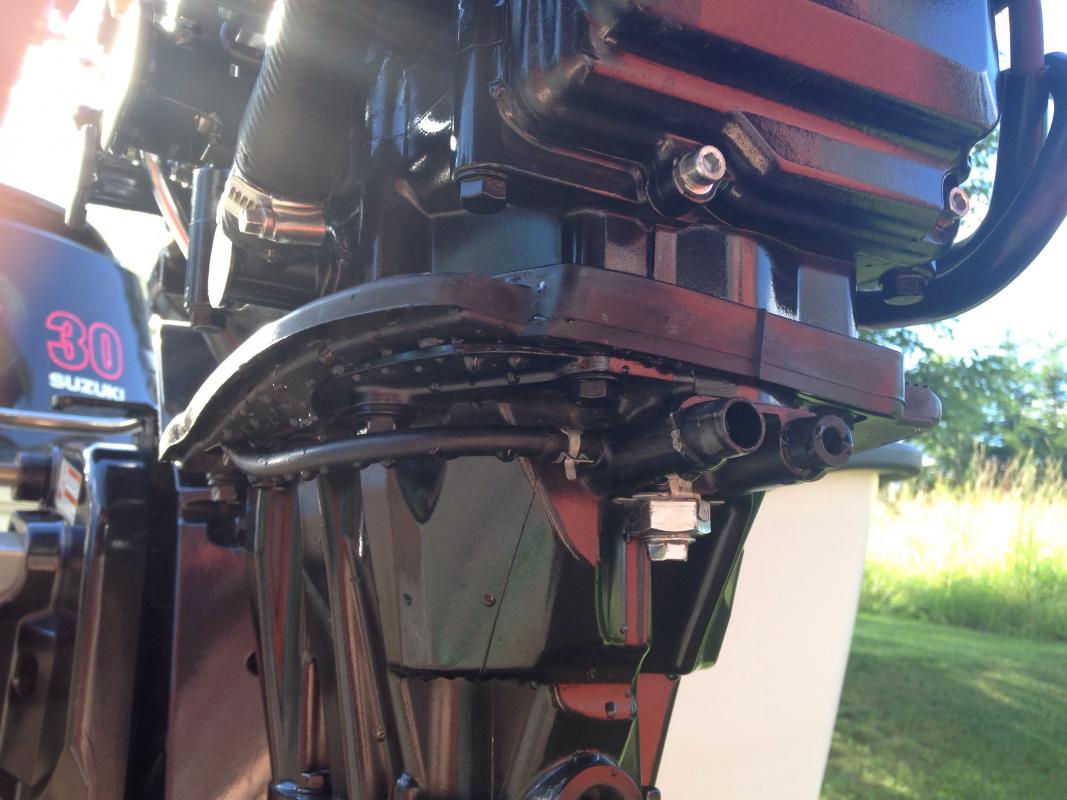

Har blåst slangen ren, den är som ny invändigt. Skall jag alltså blåsa, här? (Se bifogad bild)
Ser ingen bild, men stoppet är oftast mellan slangen och utloppet på utsidan av motorn. Så blås utifrån och känn om det kommer luft på insidan där slangen satt.

Det kommer luft! Begriper inte detta :(
Annars får du ta ståltråd eller piprensare där. Är gummislangen redan borta på insidan behöver du inte vara försiktig heller. Det skrev jag i din andra post, bara för att du inte skulle skada gummislangen.
kan du lägga upp en bild här, var du blåste? Vart la du upp bilden någonstans? Annars prova att dra en piprensare där. Sätt ihop och starta. Som sagt tidigare, Kommer det stötvis med kylvatten där bak, så fungerar kylningen som den ska. Men det är ju skönt att ha skvallerstrålen som bekräftelse på det.
Att det kommer luft är ju bra i sig. pröva att starta, och se om det kommer vatten ur slangen, om den är bortmonterad fortfarande dvs. Finns inget som tar skada av att det sprutar lite vatten en stund där

Har blåst o spolat vatten i bägge utblås, även slangen och allt verkar ok.
Termostaten är kokad och öppnar vid 58 grader som den ska.
Blir dock lite orolig när jag startar, ska propellern snurra då? Har inte för mig att den gjorde det innan jag skruvade bort drevet.
Det där såg lite annorlunda ut än jag trodde. Som det ser ut där skulle ju skvallerstrålen gå ut rakt bakåt. och det fyller ju ingen funktion, då tanken med den är att den ska synas lätt. Det finns inget liknande som går ut snett bakåt, eller åt sidan i bakkant? slangarna är alltid grövre än munstyckena dom sitter på, så stoppet brukar vara i något munstycket. så blås eller rensa alla munstycken.
Att propellern snurrar lite, kan du nog justera vid växelvajern. (OBS Ej gasvajern) Börja på motorsidan, där den sitter fast på sidan av motorblocket brukar det finnas en justerskruv med en mutter som stopp. Är den i botten, och det snurrar snabbare när du skruvar åt andra hållet, Så får du öppna reglaget. Motsvarande brukar finnas där. Men det är sällan man behöver göra det.Det låter som finlir. Om du långsamt drar reglaget mot back, eller fram. Så märker du om proppen slutar röra sig. Kan behövas någon person till som står bak och kollar ner.

Finns ingenting på sidan som skall likna en slang eller dylikt, och jag har själv sett att det kommer ut vatten ifrån hålet när motorn är igång, så det är rimligen skvallerstrålen som sitter där.
Jag leker mig fram med propellerproblemet lite!
kan minnas att jag har sett mindre motorer med ett litet riktbart munstycke i bakkant, kan ev vara så på din. Fast den sista lilla riktbara delen saknas. Ring nån Suzuki båtmotorförsäljare och fråga. Kan rekommendera Bill Von Post i Stavsnäs, om han har tid under högsäsong
