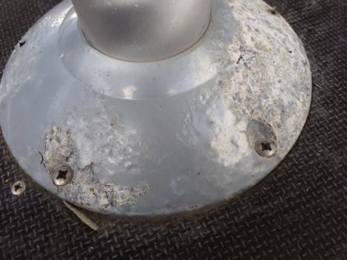

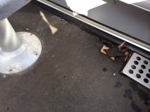

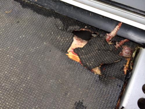

Köpte en Buster XL ny 2007. Den har servats och blivit förvarad professionellt under hela tiden vi haft den, men blev lite besviken nu på försommaren när jag trampade rakt igenom golvskivan bakom förarplatsen (se bilder). Kallhälls marina hänvisade bara till att garantin har gått ut och när jag ringde en annan handlare, så hade han upplevt samma problem med flera Busterbåtar, men aldrig på en sådan sen årsmodell.
Vidare så har stolpelarna tappat färgen och metallen ärgats och blivit ful, bilder även på det. Att byta hela golvet innebär en kostnad på ca 25 000, eftersom hela inredningen måste lyftas bort...
Har ni upplevt samma problem med dessa "tuffa" båtar?? Tips på hur ni hanterade era problem?
Funderar på att lägga ut diamantplåt ovanpå golvskivan, vilket buster skulle gjort från början kan jag tycka.

riktigt värdelöst. Bättre med plåtdurk som Anytec eller hel innerliner i plast som Yamarin Cross. att durken ser ut sådär på en -07 är ju under all kritik. du kanske ska prova att kontakta Yamaha som är svensk importör, eller fbriken i Finland direkt och bara fråga om de anser att detta är ok, oavsett garanti eller inte.
Hmmm... Ser ut som att det stått vatten i den länge? Skulle kunna förklara både ärg/oxidering och rutten marinplyfa...
