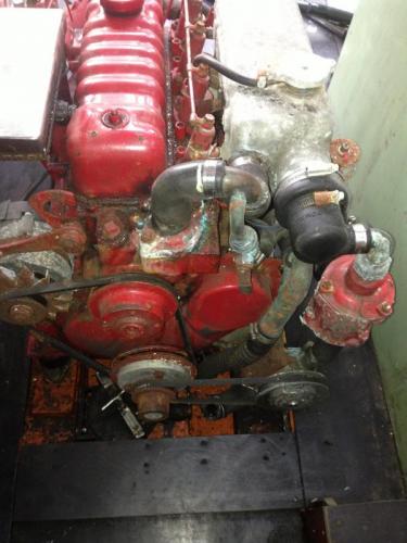

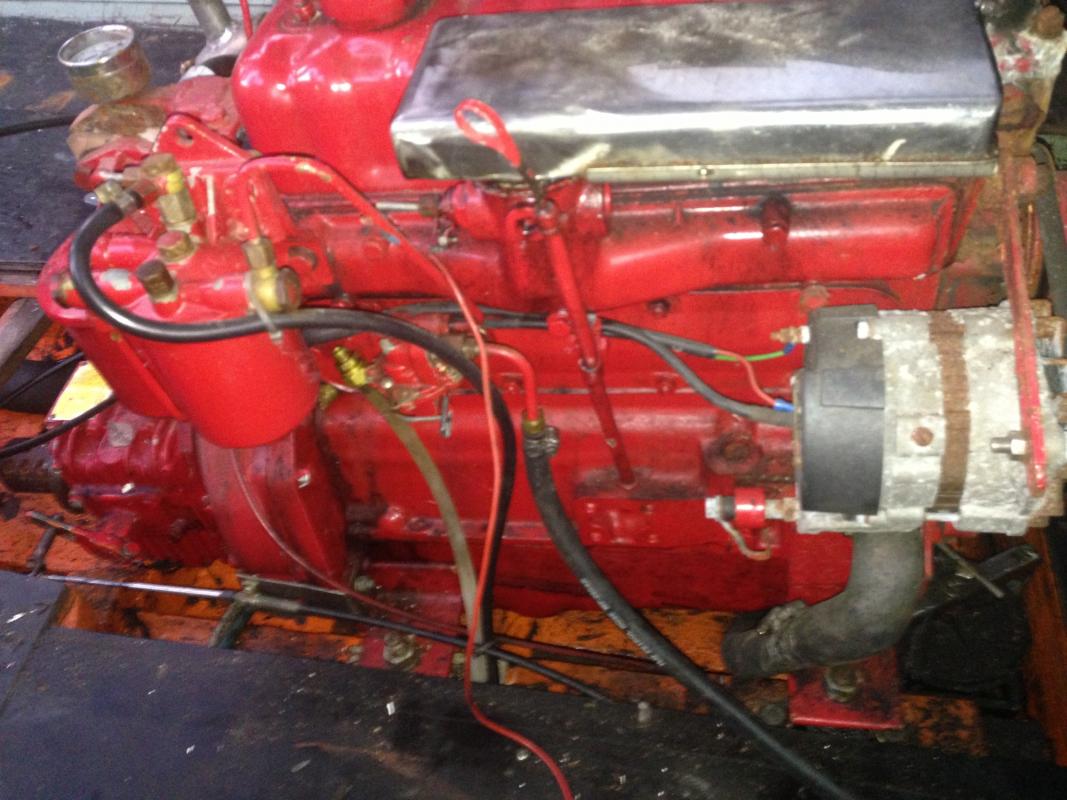

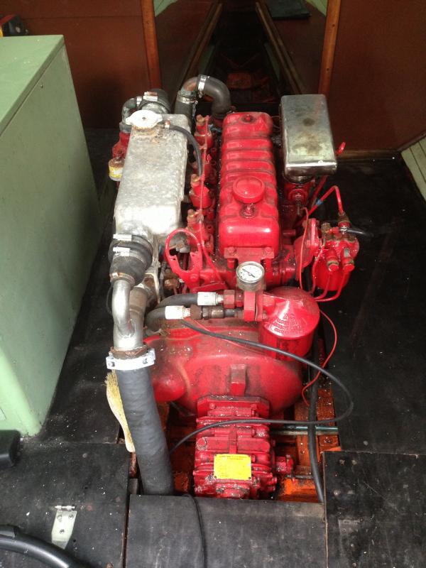

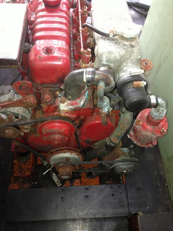

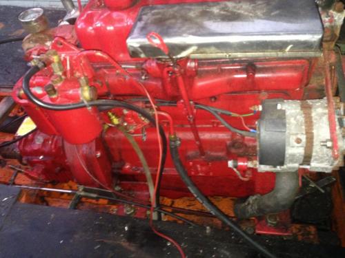

vi undrar om det fins nån där ute som kulle kun hjälpa oss att se vad det är för motor på våran båt som vi har köpt.
vi hittar inga skyltar eller märken på vad det är få motor.
Det är definitivt en "Hemkonverterad" motor. Den är väldigt lik Perkinsmotorn, jag har i gaffeltrucken!
Skulle också gissa på Perkins, de finns i bilar, tröskor, traktorer, truckar, reservkraftverk, båtar och var som helst där det behövs en lagom stor dieselmotor. Tillgången till delar borde alltså vara säkrad bara man vet på ett ungefär cylinderantal och slagvolym. De kan heta lite olika beroende på vem som marinkonverterat men grundmotorn är oftast densamma. Perkinsmotorerna brukar utmärka sig genom lång och trogen tjänst. Om de sköts om vill säga...
