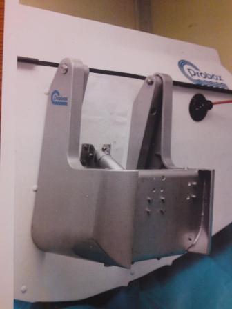

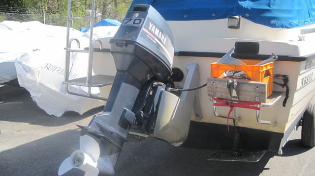

Probox är framtagen i första hand just för att kunna monteras som alternativ till "inombordare/drev",
dels av viktskäl, Probox väger 35kg, jmf. det med bara vad ett drev väger.
Om du sen tittar på den bifogade bilden så ser du att övre vridpunkten sitter 340mm högre än
överkanten på motorplåten, och motorplåten sitter 350mm ut från aktern.
När man trimmar ut motorn med Probox flyttas motorn i en större "radie" vilket gör att propellern arbetar i
"renare" vatten, och båten gräver inte ner aktern på samma sätt. Därför monteras Probox med fördel högre än vid en normal aktermontering.
Med ett fast bracket kan du inte "tilta" upp motorn om du inte monterar den betydligt längre ut från aktern. Tex. behöver en Honda BF115-150 helt uppfälld min 615mm mellan akterspegeln och motorns infästning på ett fast "bracket" för att gå fri.
Probox har en cylinder som sköter både trim o tilt, och innehåller även en säkerhetsventil som skyddar motorn vid påkörning, och väger som sagt endast 35kg.
