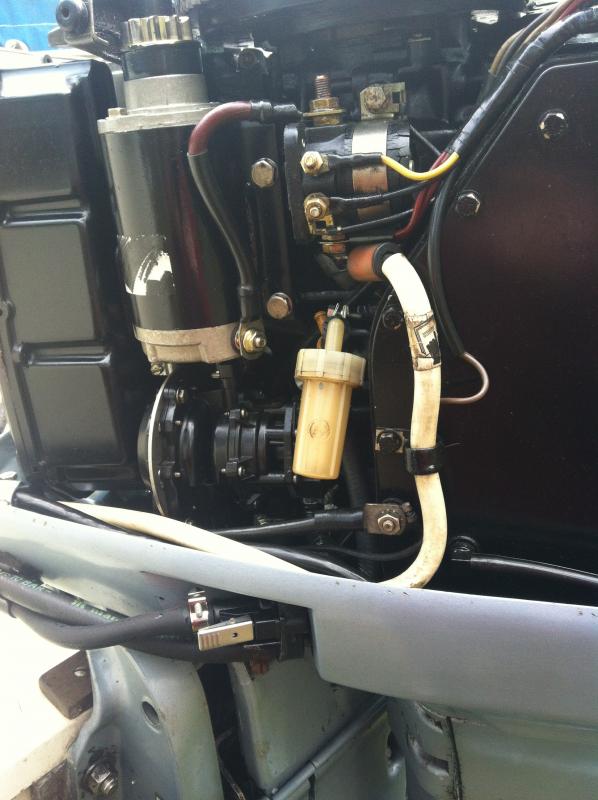

Jag har lokaliserat en grå kabel på babordsidan av motorn. Troligtvis signalkabeln?
AC-sidan = babordsidan på min motor?
