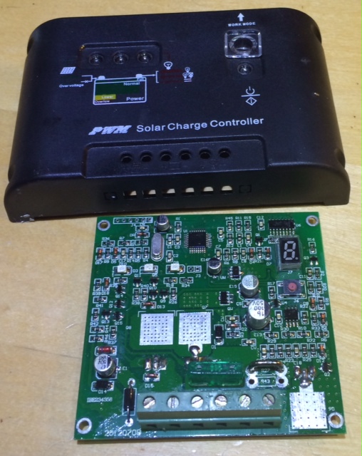

På en smartare regulator? Tja ta vilken som  helst. Här är en (<100kr). Observera processorn upptill i mitten, det är den som styr allting. Koppla in den och titta på hur den hanterar ström & spänning till batteriet.

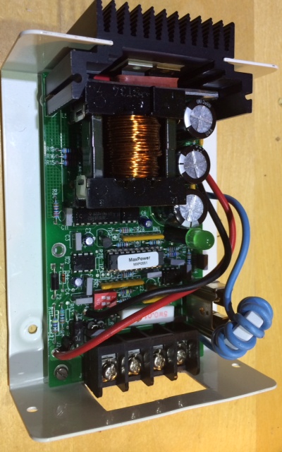

Så här ser MaxPower ut. Ingen processor, gårdagens teknologi.

MaxPower har en processor. Det är den chippen som det sitter märkning på. Så den har nog en viss smarthet trots att den kanske ser lite äldre ut vad gäller komponentval i övrigt.
Det är nog snarare någon form av programmerbar logik. Det saknas också tex en kristall. Konstruktionen är ganska ålderstigen, typ 15år.
Det är en uP - den heter ST62T53C6. Den kan drivas med kristall eller ett motstånd - jag vet inte vad dom har använt. uP har faktiskt funnits i ganska många år nu! Programmerbar logik är en nyare teknologi.
Japp, du har rätt, jag pillade bort etiketten och då gick det att läsa vad det var för krets.
