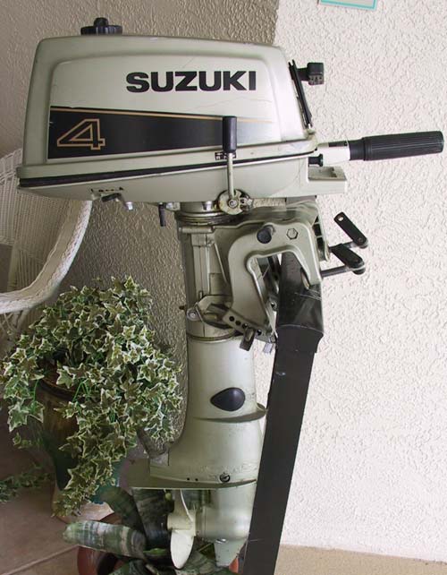

rattstyrning till 4 hk suzuki, möjligt/ej?
Hallå,
jag ska köpa en liten 3.5 metersbåt som heter flygfisken, jag vet att rekomenderad motorstyrka är 8-40 hk men jag har inte råd att köpa både båten och en större motor på samma gång, jag har en liten 4 hk suzuki motor som jag ska sätta på den så länge och nu undrar jag om det går att koppla in den till rattstyrningen och gasreglaget även fast den inte har ett sånt fäste som större motorer har. tänkte om det kanske går att köpa något som man kan montera på motorn.
Jag skulle vara väldigt tacksam för svar snarast :)
Har du ett hål i mitten på bärhandtaget,isf borde de fungera,
där satt har jag för mig teleflexen på äldre snurror,även gammal vajerstyrning.
det finns ett hål under bärhandtaget i fästena till båten med en splint i, jag vet inte om det hålet är till för något sånt och att man ska ta ut splinten, jag vågar inte försöka dra ut den utan att jag är säker på att det är meningen  :unsure:  för i själva bärhandtaget finns inget hål till det. Jag tänkte kanske att det fanns nåt som går att koppla på handtaget eller den stången motorfästena sitter i som har styrrör som man sätter vajerstyrningen i.
när jag har köpt båten är det nog också lättare att se hur det funkar med alla kablar och så. jag är ju väldigt ny på det där med hela motorstyrningen, såg hur en kompis satte på vajerstyrningen på hans 15 hk motor på sin styrpulpetsbåt, men det skiljer sig mycket från 15 hk som är menat att vara till rattstyrning vilket 4hk'n definitivt inte är ;)
jag kanske kan fixa ett improviserat fäste själv tills jag köper en större motor som är till för rattstyrning
Hej, om du har 2st gängade hål horisontellt in i bärhandtaget så finns det en "trekant" att köpa för rattstyrning till den. Om inte annat är det bara att borra hålen och montera dit.
Ena delen av det trekantiga "järnet" sitter i motorn och i spetsen på motsatt sida monterar du styrvajern.
Så satt det på min Suzuki.
Och med bärhandtaget menar du det handtaget uppe vid själva motorn som snurrar, och inte den delen som sitter nere där man fäster den i båten?
